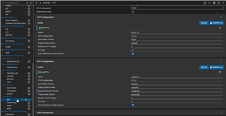

 在 C2000中、教程文档不会提供有关此 MCU 的信息、并且同样也没有任何链接器命令文件。
    您好 Akshay、
    您是否已经查看过 C2000Ware 中针对 DSP FPU 的用户指南: C2000Ware_5_01_00_00\libraries\dsp\FPU\c28\docs? DSP FPU 库包含用于使用 FFT 的库、而在 docs 目录之外还包括一些示例。 如果您有任何问题、请参考这些内容并告诉我。
    我还强烈建议在配置 FFT 对象时使用 SysConfig FFT 模块、因为这样可以简化错误检查、并为需要设置的内容提供基本格式。
    感谢您的答复。 但相关文档适用于 64F2838x、F28P65x 32F28002x、F28003x、F280013x、F280015x、F28P55x、 和 F28P65x MCU。
    我的 MCU 是 F28069M、 无法找到这些配置或文档。
    您能否分享该工具的步骤?
    此外、在 Code Composer Studio 中创建项目时、它不会生成选择 FFT 的 syscfg 文件、如上面的屏幕截图中所示。
    如果可以、请查看包含相同内容的示例项目。
    谢谢。此致、

    抱歉、SysConfig 功能不适用于该器件、因为它太旧。 如果这用于新项目/系统、我建议使用 F2838x 等更新的器件、因为它也能够支持 FPU64。

    RAM 地址本身不应有所不同、但我认为您必须为 FPUmathTables 和 FPUfftTables 创建段。 链接器命令文件应在示例中概述如何执行此操作。
