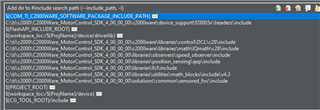

    感谢你的帮助。 此外,是否有可能看看我在尝试将库集成到我们的项目中时遇到的这个错误?
    错误出现在来自 C2000安装的文件中、我不知道如何能够获取该错误。 我在添加文件 F021_F28003x_C28x.h 时会遇到这些错误。
