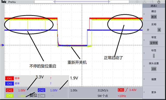

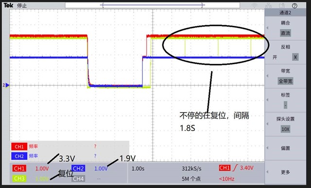

您好,
TMS320F28335在启动时遇到芯片不停复位。 奇怪的是、RESET 是输入引脚、DSP 如何单独拉低该信号? 我们已确认、此下拉 Burr 是由 DSP 本身引起的、而不是由外部因素引起的。
重新启动故障并不能消除这种情况。
通电和断电之间的5秒间隔时间更容易重现、但较长间隔时间则不太可能重现。
监测晶体振荡器。 晶体振荡器开始振动。
时序应满足要求、但电源波形确实存在轻微问题。 电源芯片用的是 TI 的芯片、如下图。
请帮助分析原因。 谢谢!

Unknown 说:Strangely、reset 是一个输入引脚、DSP 如何单独下拉该信号?
XRS 是一个双向 PI。 即、它既是输入、又是输出。 当看门狗(WD)计数器溢出时、将生成一个 反映在-XRS 引脚上的复位。
如果闪存被擦除(与一个新器件中的闪存相类似)、WD 将持续复位器件。 这是因为0xFFFF 是未实现的操作码、将触发 ITRAP。 ITRAP ISR 会启用 WD 并持续复位器件。 有关更多信息、请参阅以下文章:
