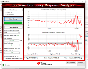

我们正在设计定制 PFC 板、并参阅 Vienna 整流器的设计指南 TIDM-1000。 我们对使用 C2000 MCU (F280049C EVM)的 TIDM-1000补偿设计器工具有疑问。
我们已在构建级别1中捕获了来自定义电路板的 SFRA 数据、输入电压为30VAC、占空比为50%、下面将提供所示的 SFRA 数据。
1.我们是否需要在所有构建(1到4)中运行以便为补偿设计器捕获 SFRA 数据?
(或)
2.为补偿设计器采集开环 SFRA 数据是否足以满足电流环路和 V&I 环路的要求?
谢谢你。
    您的理解似乎是正确的。 SFRA 只测量工厂的响应。
    通常使用它来开发工厂响应的模型。 然后在补偿设计器中使用该受控体模型来调整控制器变量。 然后、最后在新补偿器运行时在硬件上重新运行 SFRA、以便可以验证相位和增益裕度。

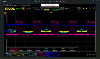

    我们在补偿设计器中使用受控体模型来调整闭合电流环路中的控制器变量(即 build-level-2)。 我们正在使用新补偿值(KP = 6)在同一硬件上重新运行 SFRA。
    我们已根据上一次运行中获得的补偿结果设置 KP = 6。 但未获得如以下结果中所示的设定基准电流(IREF = 0.6A)。
    测试条件:
    输入电压= 30V 交流、 Load-R = 500欧姆、 IREF = 0.6A
    DSO 图像:
    黄色: R -相电流(50mV/A)
    蓝色: R 相电压
    粉色: PWMRH
    深蓝色: 直流母线电压
    请验证上面图表的相位和增益裕度。
    谢谢。此致、
    N·夏塔尼亚
    在假定您对开环模式下的 PWM 输出充满信心的情况下:
    我在图中无法准确判断相电流在做什么、但它看起来接近于零。 如果您无法对输出进行任何控制、我将首先调试控制器的输出、并确保其输出可疑但未被钳制。 如果信号正常、请查看信号是否正确传播到 PWM 输出。
    如果控制器不能正确输出控制值、则可能是控制器调整不当。 我会 考虑手动调整变量使其运行、然后应用 SFRA 进行优化。 在硬件上这样做会很小心、要确保所有过压/过流跳闸都设置为测试正常工作。
