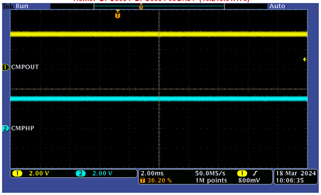

    尊敬的 Zane:
    我试图在最终重现该问题、但 CMPSS3运行良好。
    在这里、您可以看到在 B3/VDAC 悬空的情况下进行测试的结果、而我将2.91V 提供给 A3并且内部 DACH 使用 VDDA 并设置为3600。 您可以看到、输出变为高电平。
    当施加2.88V 的信号时、输出变为低电平:
    客户是否对引脚 A3使用了任何 RC 滤波器? 请分享有关其电路信号调节的更多信息。
    哈迪

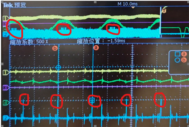

    Hadi、您好!
    感谢您的确认! 客户电路板上有很多噪音。
    CMPSS3早期触发问题、虚假触觉不是连续触发、而是脉冲触发。 通常、连续触发对于阈值来说是真;可能是由于干扰等因素造成的脉冲形式会导致比较器结果不正确。
    如下所示、触发器位于红色圆圈处。 在输入电流达到峰值时和 MOS 管开关时会发生错误触觉。
    因此、我们自行判断:MOS 管的开关状态会干扰 B3/VDAC、 进而干扰 CMPSS3的基准电压(例如、假设 CMPSS 设置3.3V 的基准电压、干扰会导致实际基准电压为2.3伏、从而提前触发保护)。
    通道2:CMPOUT
    CH4:电流枪测试的输入电流
    我们是否有比较器模块的内部架构图?
    干扰是否可能影响 CPMSS3多路复用器上的其他引脚、导致引脚电压超过3.3V。  接地的 VDAC/B3引脚可有效解决此问题。
    赞讷

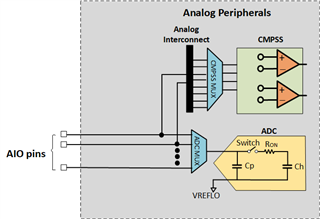

    尊敬的 Zane:

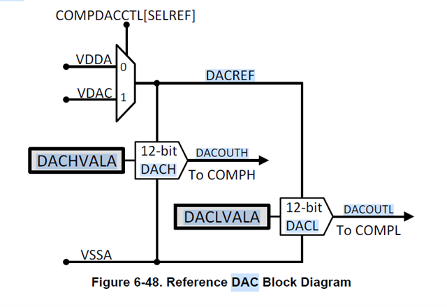

    此处您可以找到模拟外设互连的简化原理图。 更详细的模拟子系统图如 TRM 中的图12.1所示。
    此外、CMPSS 模块的基准 DAC 如图16.3所示。 如您所见、比较器基准来自 VDDA 或 VDAC、并可使用寄存器 COMPDACCTL[SELREF]进行选择 。 在您的情况下、需要使用 VDDA。  但是、从您提供的结果中可以清楚地看出、由于串扰、电路中开关活动的噪声会耦合到比较器的输入引脚、并会发生误触发。

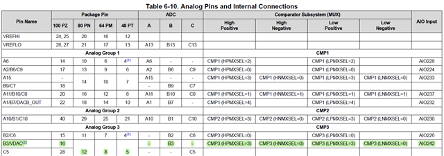

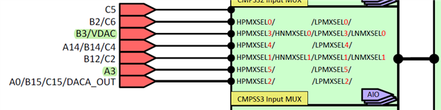

    Hadi、您好!
    下面是 VDAC/B3和 CM3_INPUT 引脚的原理图、它们实际上在内部 MUX 之前连接在一起。 我的理解是否正确? 如果我的理解是正确的、这也解释了为什么 VDAC/B3状态仅影响 CMP3、而不影响 CMP1&CMP4。
    Zane,
    如果客户使用 ADC 读取 VDAC/B3、则他们不应使该引脚悬空、因为  ADC 中有采样保持电路。 因此、每次将多路复用器从 ON 信号切换到另一个信号时、都需要将旧电平耦合到新信号。 所需的充电时间取决于驱动器阻抗。 使引脚 VDAC/B3悬空意味着高阻抗、这不会使采样/保持电容器上的电压放电。 这就是客户看到错误触发的原因。
    哈迪
    Zane,
    是的、这是正确的。  VDAC/B3连接到 CM3_INPUT 引脚。
    哈迪

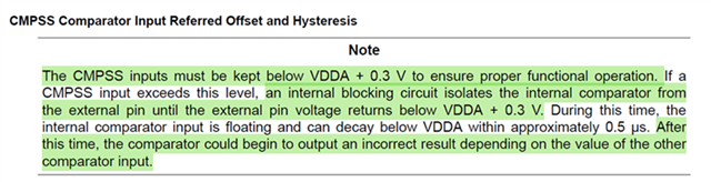

    Hadi、您好!
    感谢您的帮助! 问题已经解决。 不允许这些引脚悬空。 可能导致某些 IO 电压超过 VDDA+0.3。
    赞讷
