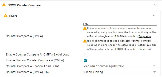

我们已在一段时间前升级到 SysConfig 工具1.17版。 此更新之后、我们将收到有关现有 ePWM 设置的新警告。
我们并不理解上述警告和分辨率、因为我们已经在分配非零计数器比较值。
同样、以下警告即将出现:
我们分配的值为0、因为我们不希望在同步输入 EPWM 和应用了该设置的 EPWM 之间发生任何相移。
这些警告出现在构建过程中。 我知道我们可以抑制这些警告、但我们希望更好地了解这些警告是否实际上需要我们进行一些修改/更改才能正确解决问题。

    是否可以共享您正在使用的 SysConfig 文件?
    看起来这些警告可以被抑制、因为您已经提供了有效值。
    西达尔特
    该警告与运行时相关、在 TRM 中、我们在"通用波形的配置要求"下有一个注释、对此进行了更多讨论。 根据您运行的计数器模式、将 CMPA/CMPB 设置为一个值将取决于加载条件。 由于您是在向上/向下计数模式下运行并在 ZRO 上加载、因此您应使用大于或等于1的 CMPA/B 值。 如果加载到 TBPRD 上、则可以使用小于或等于 TBPRD -1的 CMPA/B 值。
    此警告可以抑制、我们需要更新此警告、因为它是指清除 TBCTL[PHSEN]位、而不是 TBPHS 值。 我为此提交了一个 TT 来修复这个问题。
