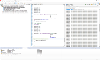

我修改了 FLASH_programming_dcsm_CPU 示例(见附录) ,以进行额外的 Fapi_issueProgrammingCommand ()调用,然后是 ServiceDog  (),再是另一个 Fapi_issueProgrammingCommand ()调用。
    BufAddr[0] = 0x2;
    BufAddr[1] = 0x2;
    BufAddr[2] = 0x2;
    BufAddr[3] = 0x2;
    BufAddr[4] = 0x2;
    BufAddr[5] = 0x2;
    BufAddr[6] = 0x2;
    BufAddr[7] = 0x2;
    oReturnCheck = Fapi_issueProgrammingCommand((Uint32 *)0x82000,
                                                BufAddr,
                                                8,
                                                0,
                                                0,
                                                Fapi_DataOnly);
    if(oReturnCheck != Fapi_Status_Success)
        Example_Error(oReturnCheck);
    /* pet the watchdog */
    ServiceDog();
    BufAddr[0] = 0x3;
    BufAddr[1] = 0x3;
    BufAddr[2] = 0x3;
    BufAddr[3] = 0x3;
    BufAddr[4] = 0x3;
    BufAddr[5] = 0x3;
    BufAddr[6] = 0x3;
    BufAddr[7] = 0x3;
                                                BufAddr,
                                                8,
                                                0,
                                                0,
                                                Fapi_DataOnly);
通过单步调试器并检查内存浏览器,我可以看到第一个 Fapi_issueProgrammingCommand()(第457行)更新了内存中的指定位置。
但第2个 Fapi_issueProgrammingCommand()(第482行)也返回 Fapi_Status_Success,但存储器位置仍包含第457行的值。
在维护看门狗后、我需要进行什么 API 调用?  我尝试使用"Fapi_initializeAPI ()"重新初始化 API、但这没有帮助。

    尊敬的 Diane:
    您可能在看门狗处理之后遗漏了 EALLOW。  请检查。
    谢谢。此致、
    瓦姆西

    我在 ServiceDog ()之后添加了 EALLOW,但得到了相同的结果:
                                                    BufAddr,
                                                    8,
                                                    0,
                                                    0,
                                                    Fapi_DataOnly);

    Diane,
    在您的代码中执行编程命令之后、我看不到下面的等待循环。  此循环确保给定命令在继续执行下一条命令之前完成。
    //等待 FSM 完成编程操作。
    while (Fapi_checkFsmForReady()== Fapi_Status_Fsm 52)
    谢谢。此致、
    瓦姆西

    Diane
    我认为不是 引起问题的看门狗。
    如果我对同一地址执行2个连续的程序命令、第二组值将不会存储:
        BufAddr[0] = 0x2;
        BufAddr[1] = 0x2;
        BufAddr[2] = 0x2;
        BufAddr[3] = 0x2;

    尊敬的 Diane:
    0x2 --> 0x3涉及位从0变为1。
    使用 PROGRAM 命令无法将0更改为1。
    您需要发出擦除命令、以便将位从0更改为1。
    谢谢。此致、
    瓦姆西
    Vamsi、
    我试图提供一个简单的例子来说明我正在做什么、我的写入每次都在更改地址和值。
    没错、问题是在看门狗调用后缺少 EALLOW。
    感谢你的帮助。
