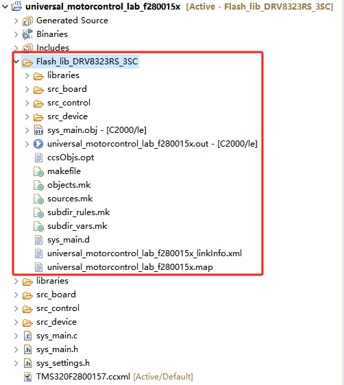

我需要在最终产品中使用 F280015x+DRV8300。 目前、F280015x 的官方例程仅包括 DRV8323RS 例程。 我认为我应该首先配置 F280015x+DRV8323RH 的情况。 DRV8323RS 和 DRV8323RH 代码有很大的差异、修改配置是一项关键修改、我不知道它的具体作用、您能教我如何修改 F280015x+DRV8323RS 例程、以便用于 F280015x+DRV8323RH 的配置吗?

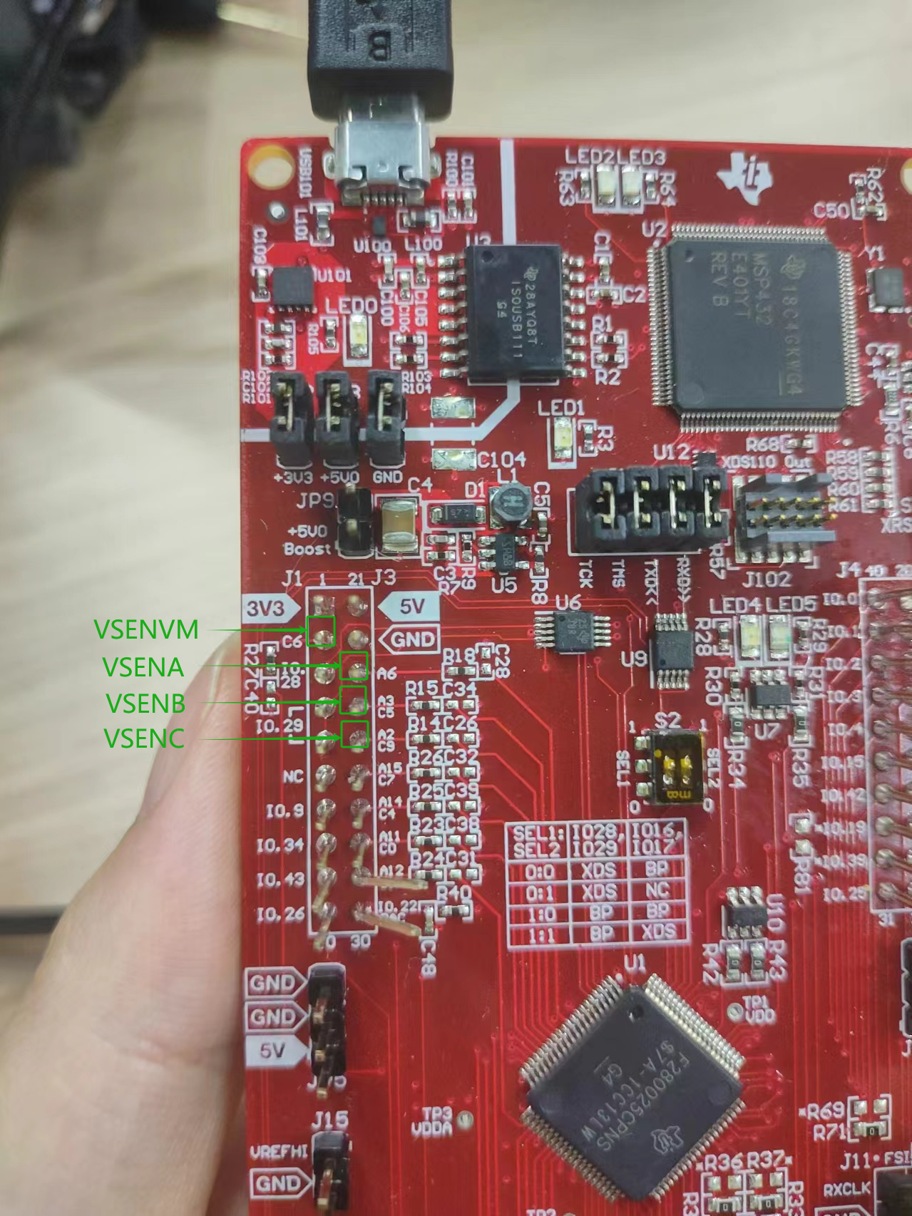

    Johnny、
    如果当前偏移参数正确、但电压偏移参数显示不正确、我的第一个本能是硬件连接可能有问题。
    1. 仔细检查从电压检测电路到 C2000的物理连接
    2.  在启动期间探测 VSENx 引脚。  他们读的是什么?
    3. 确保所有 IO 配置对物理设备都是准确的。
      1. F280015x 和 F280013x 是引脚对引脚兼容的、因此我不认为这是问题的根源。
    杰森·奥斯博尔恩
    尊敬的 Jason Osborn:
    感谢你的帮助。
    1.我遵循通用电机控制实验室用户 指南进行连接。
    2.I 在启动期间检测到 VSENx 引脚。 它们都在0.7附近。
    VSENVM=0.68
    VSENA=0.71
    VSENB=0.71
    VSENC=0.71
    约翰尼

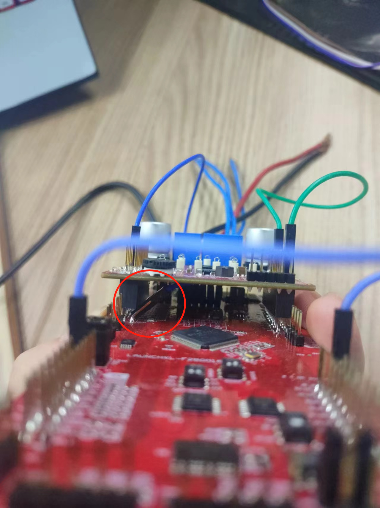

    Johnny、
    查看您的设置、应该移除绿色跳线- BOOSTXL-DRV8323RS J4-4和 J4-18之间的连接用于启用 SPI 控制。 对于-rh 版本、这是不必要的。
    请让我知道在没有此跳线的情况下问题是否仍然存在!
    杰森·奥斯博尔恩
    尊敬的  Jason Osborn:
    我删除了连接 J4-4和 J4-18、但电压偏移参数仍然大于1。我看到改进的是电流偏移、它接近2048。

    Johnny、
    C9/C10/C11是否为用户指南所示的正确值?
    杰森·奥斯博尔恩
    尊敬的  Jason Osborn:
    我根据用户指南为 C9/C10/C11连接了一个47nF 电容器。
    约翰尼
    Johnny、

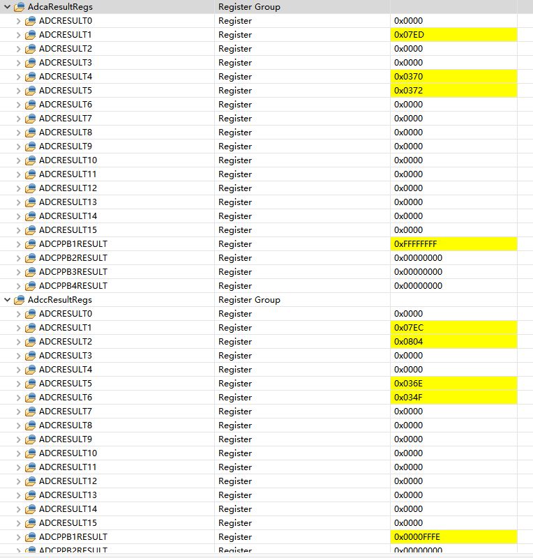

    • C2000上 VSENA/B/C 的 ADC 读数是多少?
    • 检查正在使用的任何 ADC 输入是否为 AIO/AGPIO 引脚、是否需要根据器件 TRM 显式配置为模拟输入。
    杰森·奥斯博尔恩
    尊敬的  Jason Osborn:
    我不知道从何处读取 VSENA/B/C。 我要解释 ADCDate、看看是否有。
    约翰尼
    Johnny、adcData 是使用偏移计算进行计算的、因此很遗憾、调试错误的偏移计算数据会更难使用。
    将以下内容添加到"Expressions"窗口:
    • ADC X 复位寄存器 适应 y
      • 其中、"x"代表 ADC 外设(A/B/C)、而"y"代表 SOC #
      • 例如、ADCC SOC 3结果寄存器为:AdccResultsRegs。 ADCRESULT3
    这将使您能够实时监控 ADC 结果。
    杰森·奥斯博尔恩

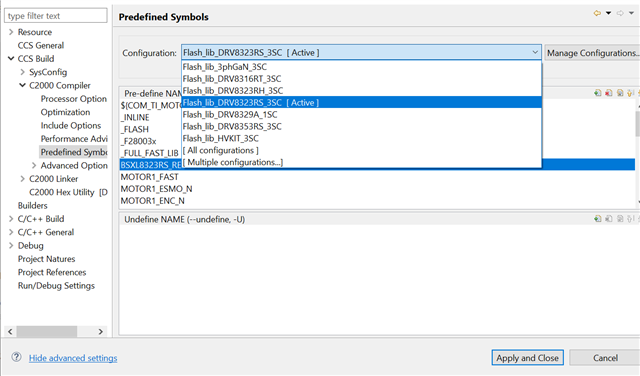

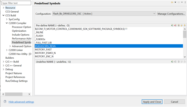

    FLASH_lib_DRV8323RS_3Sc 仅用于存储 编译期间根据工程设置生成的文件。 命名方案由构建配置自动给出:
    在本例中、您可以看到激活编译配置为 Flash_lib_DRV8323RS_3Sc、因此我生成的文件夹将共享该名称。 理想情况下、您将为您的项目创建并使用一个名为 Flash_lib_DRV8323RH_3Sc 的定制构建配置。
    查看您的设置。 在您的活动编译配置中、所用的预定义符号中是否存在突出显示的值?
    如果是、请将 RS 更改为"RH"。
    杰森·奥斯博尔恩

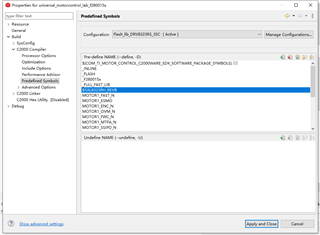

    尊敬的  Jason Osborn:
    我更改了属性中的配置名称。 编译后、生成闪存库 DRV8323RS 3Sc 文件夹、请告诉我 Flash_lib_DRV8323RS_3Sc 文件夹中的文件目前是否与8323RS 或8323RH 相关。
    约翰尼
    Johnny、"Flash_lib_DRV8323RS_3Sc"文件夹中的文件与名为"Flash_lib_DRV8323RS_3Sc"的构建配置相关。 根据您的屏幕截图、您已修改构建配置以引用-rh 器件。 基于此、该文件夹应与-rh 器件相关。
    杰森·奥斯博尔恩
