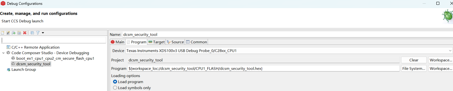

    我尝试配置 dcsm_security_tool 示例以生成十六进制文件。
    然后尝试将十六进制文件刷写到 CPU、但失败了、如下所示。

    您好、W Z:
    该错误消息指示在尝试对 OTP 进行编程时 DCSM 区域已锁定。 您能否分享您尝试在 OTP 中编程的值? 如果已编写自定义密码、DCSM 区域将在复位后锁定、因此您可能需要在 GUI 中禁用"闪存编程操作前重置目标"。

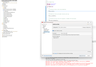

    您好、W Z:
    只要您禁用了重置选项、就应该能够同时对安全配置和应用程序代码进行编程、而无需执行额外的步骤。 如果您遇到任何问题、请告诉我。
    卢克
    在启用 C2000 hex Utility 后、我现在成功获得了包含安全配置信息的 hex 文件。
    我之前失败了、因为用户区域已更改、我需要更改链接指针来更改其他用户区域。
