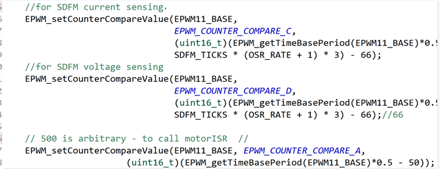

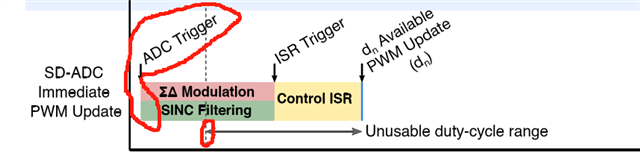

  客户目前正在基于 SDFM 模块进行一些开发、有一些问题要问:
1.是否可以看出在三角载波下溢点之前的一段时间对 SDFM 模块进行采样,即当它为0时。 如果能够实现、在哪里可以修改官方套件代码?

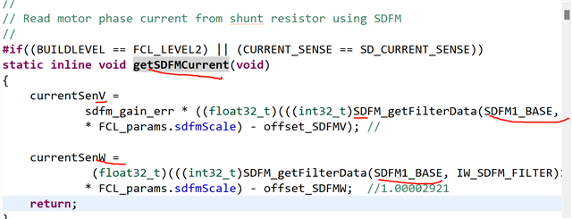

2、根据官方惯例、采用 SDFM1地址采样相电流的 V、W 相、我们能得到以下采样形式、也就是采样一次、得到两个 OSR 不同的滤波器输出相电流 V、W IT、然后根据选择一组相电流进行闭环控制的要求呢?

    根据官方程序,使用 SDFM1地址采样相电流对 V,W 相的采样,我们可以得到以下采样形式,即采样一次,以获得两个 OSR 不同的滤波器输出相电流 V,W IT,然后根据选择一组相电流进行闭环控制的要求进行采样吗?

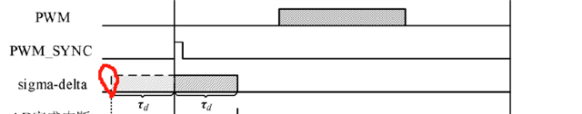

    1.在同步信号到达前 Δ μ s∑μ s 时触发 τd μ s 采样的开始。 这与同步信号设置中的采样序列中点完全相对应。
    使用的当前套件为 tmdxiddk379d Ware_Motor、支持代码位于 C:\ti\c2000\C2000 SDK_3_02_00\solutions\tmdxiddk379d、这是基于 FCL 的快速电流环路
    尊敬的 Bob:
    现在有更高版本的 MCSDK、到 v5_02。 最好下载并使用最新版本、因为有代码更新。 我没有安装 v3_02、因此无法看到您显示的代码。
    可以通过更改比较值来更改 PWM 与 SDFM 的同步、该值在下面的代码部分中进行初始化:

    1.Δ-∑采样的开始在同步信号到达前 τd μ s 时触发。 这与同步信号设置中采样序列的中点完全对应。
    我 无法在这里关注您的观点、抱歉。 但是、之前的这篇文章可能有助于您澄清一些问题: https://e2e.ti.com/support/microcontrollers/c2000-microcontrollers-group/c2000/f/c2000-microcontrollers-forum/897922/ccs-tms320f280049-sdfm-pwm-sync-problem?tisearch=e2e-sitesearch&keymatch=AMC1035
