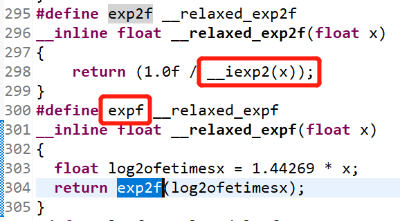

我启用了 TMU1并设置--fp_mode=relaxed。 expf 被内联并最终调用 IEXP2F32指令、但 IEXP2F32会导致 expf 在负输入上产生不正确的结果。 例如、我分别计算 expf (1.0f)和 expf (-1.0f)、计算结果都是2.71827221。 但 expf (-1.0f)的结果应该是0.366787945。

    这些代码行是您为您的应用编写的、还是来自 C2000ware 中的文件? 如果来自 C2000ware、请提供文件夹路径。
    Delaney
    您好、
    它是由编译器提供的 math.h
    尊敬的 YuanZe:
    我能够重现该问题。 这似乎是一个编译器问题;我将在编译器团队中循环对此进行评论。
    Delaney
    问题出在 math.h 中 有关包括权变措施在内的更多详细信息、请参阅以下内容:
      https://sir.ext.ti.com/jira/browse/EXT_EP-11790
    此问题将在下一个补丁版本中得到修复。
    感谢您报告此问题。
