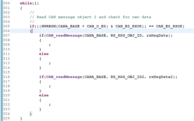

尊敬的专家:
我的客户希望开发出这样的功能:使用 DCAN、邮箱可以接收任何消息、而其他邮箱可以在一个邮箱装满时接收后续消息。
我建议我的客户参考以下配置:
它们的配置和测试代码如下:
#define   RX_MSG_OBJ_ID        25
#define   RX_MSG_OBJ_ID2      26
#define   MSG_DATA_LENGTH    8
uint16_t   rxMsgData[8];
uint16_t   rxMsgData2[8];
他们发现只有 ID 编号最低的邮箱能够接收消息的问题(在这个测试中是 ID25)、而当 ID25邮箱被填满时、其它邮箱(ID26)仍然不能接收消息。
对此问题有何建议?
