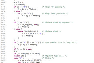

我正在 TMS320F28388D 上生成一个代码、使用 SD-SPI 写入 microSD。 为此、我使用 ff.h 库。 我发现的问题是我不能用小写字母命名文件。 我想知道如何解决它。 我认为当使用#define IsLower (c)宏((c)>='a'&&(c)<='z')时、这与 ff.c 的文件部分有关。
但当我在注释从 char 值中减去-0x20的行时、我可以看到它会生成一个具有正确名称的文件、当我打开它时、它不允许我格式化 SD、因为它不允许我打开该文件。 SD 格式为 FAT32。 我想知道如何解决这个问题。

    您是否可以 在此处添加相关代码? 您是否能够使用大写字母命名文件而不会出现任何问题?

    是的、在"ff.c"代码中、它显示在此处:
    -函数"get_achar(const TCHAR** ptr )"(第2789行)
    -函数"静态 FRESULT CREATE_NAME (DIR* DP, CONST TCHAR** PATH )"(第2959行和第3031行)
    function "static int get_ldnumber (const TCHAR** path )"(第3174行)
    -  函数"FRESULT f_setlabel ( const TCHAR* label )"(第 5276行)
    - 函数"int f_printf (fil* fp, const tchar* fmt )"(第 6469行)
    但正如我所说的,当我评论这些行,我创建文件,我看到在我的 SD 卡,文件显示上下字母,但当我点击他们,它似乎没有创建或删除文件(有些奇怪,因为我看到在屏幕上文件的名称文件和扩展名)。
