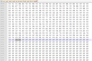

当调用 spru513z.pdf 来生成用于引导使用的十六进制时。
hexBuildOptions="--image --cmac="${project_root}/boot_ex1_user_cmac_key.txt"-- memwidth=16
--romwidth=16 "${project_root}/boot_ex1_flash_hex_lnk_cpu2.cmd"-boot -a -sci8 --fill=0xFFFF --outfile "${BuildArtifactFileBaseName}.hex"
问题:
在生成十六进制文件(与不添加 CMAC 标签版本进行比较)后、十六进制文件具有额外信息$A80000、
这是什么信息?
应该删除 引导数据流结构的此额外信息吗?

    我认为您需要保持这些信息不变。 (它是相应数据需要存储的地址)、也是数据应进入的地址位置。 在安全启动期间、CMAC 标签和应进行身份验证的映像应位于特定位置、这就是信息存在的原因。 只是想了解您的查询是否确实涉及$A80000是什么、或者您的查询是否涉及此问题、从而在运行应用程序时为您带来问题?
    谢谢、此致
    Pramod
    两者可兼得。 那是什么$A80000、看起来像地址.
    另一个问题是、由于我们正在使用 TI SCI 引导数据流、这种十六进制地址分配、不符合 TRM 所示的标准数据流。 这会导致 SCI 引导 OTA 失败。
    此处尝试哪种引导模式? 请注意、安全启动仅适用于安全闪存启动模式。
    谢谢、此致
    Pramod
    闪存引导模式。
     我再次检查、$A80000将被删除、由于不符合 SCI 引导数据流结构
    在将十六进制转换为8位 SCI 引导时、我更改了 C2000十六进制实用程序、如下所示:
    一个问题:在终止标头(t00)之后、这里填充了所有 FF。 这也不符合8位引导 SCI 数据流结构。
    这些填充的 FF 的用途是什么?
    应 在端接接头(t00)后丢弃这些 FF???
