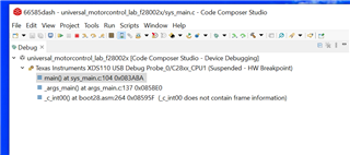

我将在 LaunchXLF280025C/DRV8323RS_A 平台上运行12.xx CC、并运行无传感器/foc 感应电机(最大15A)。  电机控制4.0.xx 实验1至4很有趣。  我将使用 F28002C/DRV8323RS 并使用外部 TI XDS110 USB 接口提出一个新的 PCB 设计。 我更改了运行代码 hal.h、c、以匹配新设计、只有一项 GPIO8->GPIO5 STE 差异。  除此之外、我关闭了(希望)所有未使用的函数、只是尝试运行基本实验1-4序列。
加载新的独立 PCB (其中包含新的 F280025C)时、无论我是否使用 LaunchPadF280025c.ccxml 还是 F280025c.ccsml 模块进行编译、都会收到以下错误。  运行(lab1)时未填充表达式段,因此 我认为没有执行 Hal_init ()。
请参见下文。  即使将相同的 CC 编译用作 launchXL 进程、配置中也可能出现错误。
与 LaunchXL 系统相比、使用新处理器芯片时的引导加载程序过程是否不同?
boot28.asm 设置??
闪存已被多次清除、并且已下电上电 。
非常感谢您的帮助。  谢谢 Al Lehman

    我在您的屏幕截图中没有看到任何错误、您的问题是什么?

    1. 使用 launchxl。 编程我永远不会在...args_main ()处得到三个项目 Main()、在 boot28...(_c_int00不包含帧信息)处得到_c_in99()
    2. lab1的"Expressions"列表根本不填充、不会出现任何值、且位设置不可用。
    我在这个 TI 流程中是相当新手、所以要寻找我的问题。
    我将确保没有任何断点。
    无论如何、 我不觉得我应该在硬件中断 LIN 后的第一张图片中得到这3个额外的项目。
    Thanx  - Al

    您是否可以尝试选择查看>内存浏览器? 您能读取存储器吗?
    从第一个屏幕截图中可以看出、加载良好的代码。

    我返回并重做了代码调试加载过程、发现 lab1在加载到 LaunchXL 时会看到与我的新板相同的"帧"通知。 实验4不能。   很抱歉没有回答正确的问题。
    是的、我可以读取存储器、至少读取寄存器。  运行相同代码的 LaunchXL 之间的差异是 PC 循环未在我的 PCB 上退出、因此 GPIO 设置还是? 现在是我的问题。 这些程序都转至 Main (正如您所指示的、有一个正常的负载)、所以我 学习了汇编调试。
