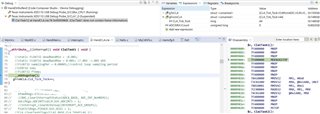

C2800所在的环路中有一个 LED 闪烁。  ADC 和 PWM 正在运行、ADC 触发 CLA 任务1。  已删除所有其他代码以进行故障排除。
CLA 任务1使计数器递增。
 当 CLA 任务1退出时、C2800分支到非法操作 ISR。
如果我调试 CLA、C28将在 CLA 暂停时继续运行(LED 继续闪烁)、但会  在任务1完成后立即分支到非法操作 ISR。  如果在 CLA 初始化代码中禁用了 CLA 任务1、则 C28会无分支至非法 操作。
什么原因可能导致该问题?
    更新。
    我将 Interrupt_register ()、CLA_setTriggerSource ()和 CLA_enableTasks ()中的 Task1更改为 Task2、并将计数器递增代码从 CLA1Task1移动到 CLA1Task2、而一切都按预期运行、而无需分支到 非法 操作 ISR。
    很高兴听到您能够解决此问题。 我现在将结束该主题帖、但如果您有任何其他问题、可以随时打开另一个主题帖。
    Delaney
    如果我启用任务1、问题就会出现、因此我不确定是否可以解决它、这更像是一种权变措施。  我还需要弄清楚这个问题。
     启用 CPU 中断 INT_CLA1_1。
