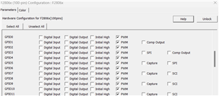

我希望在编码器角度为0和180时让 PWM 开启。
我的编码器为4000匝、输入电压为24V。
当我使用 F28069M 和 DRV830x-HC-C2-KIT 时、PWM 可以正常运行。
我可以在 A 相终端中测量24V 电压。
但是、我在 Launch XL-F20869M +Boost XL DRV8301中使用相同的代码。
我无法测量 A 相端子(DRV8301)中的电压变化。
您能给我一些建议吗?
谢谢你

    我使用 PSIM 生成代码、并选择 GPIO 0 (EPWM1A)进行测试。
    e2e.ti.com/.../8561.code.docx
    当我测量 Launch XL-F20869M J4 Pin40时、电压会根据我的代码而变化。
    但我仍然无法测量 BOOSTXL-DRV8301 A 相的电压变化
    下面是照片。
    如果需要更多数据、如 pjt 文件。 请告诉我。
    您对实际控制代码做了哪些更改? 例如、
    • BOOSTXL-DRV8301和 DRV8301-HC-C2-KIT 使用  不同的 DRV8301封装 可以在原理图中看到。 是否所有正确的信号都已路由至正确的引脚? 例如、所有正确的 PWM 信号是否进入 DRV8301的正确引脚?
    • 如果使用 SPI 通信、则必须连接相关信号
    • 我将确保所有相关信号(即所有 PWM、ADC 等)在两个器件之间正确路由。
    请注意:PSIM 是第三方工具、如果该工具存在问题、应将这些问题转给该工具的所有者。
    Jason Osborn
    您好 Jason
    您的建议非常有用、我再次检查  BOOSTXL-DRV8301引脚定义并找到原因。
    我的问题已经解决。
    非常感谢
