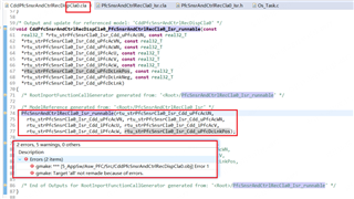

我们目前正在项目中编译 CLA 代码、编译器报告了错误、难以找出原因。 您能帮助我们了解一下吗?
现象1: 在 xx.cla 文件中调用7个函数参数传输时、会报告编译错误、并且函数内容已被屏蔽。
现象2:    在 xx.cla 文件中调用6个函数参数传输时、报告编译正常、并且函数内容已被屏蔽。
根据这一现象、这似乎是一个堆栈溢出错误。 如果没有被误解、则在中分配 CLA 的栈空间。 暂存段。
当传递6个参数时 ,内存分配显示仍然有充足的空间由 stack.scratchpad 段指向。
期待 TI 专家的回应。

    您能否说明在将函数切换到具有7个参数时控制台中显示了什么错误消息?

    控制台上显示的错误消息与问题上显示的错误消息一致。

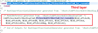

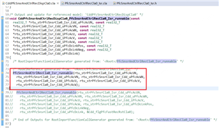

    该函数总共通过4层函数调用执行。 如下图所示。
    也许正如您所说的那样、传递的函数调用和参数层过多、这可能会导致 暂存区溢出。
    但是 28003x 支持超过2层的嵌套函数、暂存段指向的 RAM 存储器空间也已足够。
    我不知道还有一些其他规则限制了当前的程序编译?

    您是否可以在控制台日志中向上滚动以查看是否显示任何其他错误消息? 通常、实际问题将创建自己的消息、然后在结束时显示"Target 'All ' not remaked by error (目标'All'未因错误而重制)"。
    Delaney
    让我感到困惑的是、即使我向上滑动以查看整个控制台上的所有信息、控制台上也没有其他错误消息

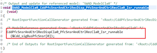

    您在上面看到的多层函数调用是因为我们使用 MATLAB 通过 MBD 自动生成代码、并且该架构决定了软件调用。 在与您沟通后、我们进行了各种尝试并最终修改了架构、以存储需要在数组中传递并传递的参数值。 生成代码后、该函数通过获取数组的第一个地址来调用参数、从而减少传递的参数数量并使编译通过。 但是、无法在之前编译它的原因尚不清楚。
