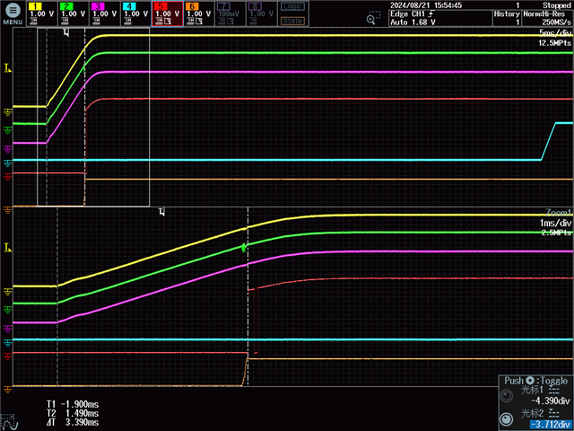

如果客户电路板的 VDDIO 斜升速率无法满足我们的最小限值(0.8mV/us)、该 C2000器件会发生什么情况? 会导致芯片损坏吗?

    如果不满足最低压摆率要求、XRSn 可能会切换几次、直到 VDDIO 越过 I/O BOR 区域。

    如果在 F280025中的上电过程中发生 BOR、会有哪些风险和影响? 这是否会导致器件发生故障?

    在所有内部和外部源释放 XRSn 引脚之前、启动序列不会启动。

    黄色:VDDA、绿色:VDDIO、粉色:3.3V蓝色:VREFHI、红色 XSRn脚、橙色 VDD (1.2V)
    VDDIO 斜升速率为 0.8mV/us。从下图可以看出、在这种情况下、DSP 启动是否会有任何问题?
    根据规格、XSRn 上的开关操作不会对器件造成任何不利影响。 所以在 DSP 启动期间切换 XRSn 不会导致器件损坏、对吧?
