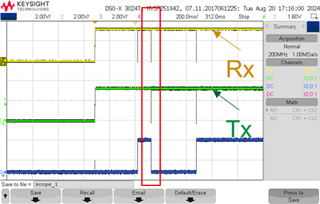

我有1个以上的机器、这些机器可热插拔并共享 CAN 总线。
当新机器插入并唤醒其 MCU 时、出现非常短的低电平脉冲。 它可能会影响现有机器正在传输的数据。
我尝试通过在配置 CANTX 引脚之前写入引脚 DAT 来解决此问题、如下所示:

    嗨、Harley:
    生成的波形、RX 线上的脉冲仍然存在。
    唤醒 MCU 后、新机器是否发出软件复位(设置 INIT 位、然后设置 SWR 位)? SWR 将在 CAN TX 线上生成脉冲。
