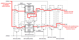

基本上、我为时基设置100MHz 时钟、并选择向上/向下模式。 输出频率为140kHz。
ePWM1A 和 ePWM1B 是互补输出、插入了死区区域。
我想检查一下它是否可以执行0.1%的140KHz 步长 它等于7.14ns 的步长。 ePWM1A 可以正常工作(占空比增加)、但 ePWM1B 不变。
然后我尝试增加到0.2%。 在本例中、ePWM1A 和1B 均有效。 由于0.2%等于14.28ns (>时基 周期为10ns)、因此在我看来、ePWM1B 不支持 HR。
你能在这里讲一讲吗?

    为了澄清、您是否说您是从我们具有 HR 占空比控制(CMPAHR 和 CMPBHR)的 C2000Ware 示例开始、唯一的修改是添加了死区模块配置? 您是否尝试同时实施 DBREDHR/DBFEDHR 和 CMPAHR/CMPBHR?
    您能否突出显示您在尝试实现此功能时正在使用的信号路径? 只是想了解通过死区的预期输出、以便我可以更好地提供建议。

    我正在尝试实现 DBREDHR/DBFEDHR 和 CMPAHR。 我认为不需要 CMPBHR、因为我应用了 CMPA/CMPAHR 来生成 ePWM1A、而 ePWM1B 由死区子模块生成来实现互补输出。
    我的信号路径图如下所示:

    • 如果您使用 CMPxHR 值、即使您只使用 EPWMA (并通过使用死区模块从 EPWMA 获取 EPWMB)、也必须同时配置 CMPAHR 和 CMPBHR、否则会产生不良输出。
    • 请确保您使用的是半周期时钟模式。
    • 请确保自动转换已启用
    • 还要检查是否处于向上/向下计数模式、并在 CTR = 0  PRD 上加载参数
    请告诉我您是否未遵守上述任何规定、或者您看到的行为是否发生了变化。 您是否使用我们的 SysConfig GUI 进行开发?

    感谢您在我外出时的耐心等待。 我首先希望重新了解一下、您的通道 B 输出是否仍有问题? 您是否尝试过与 CMPBHR 相同地配置通道 B? 有几条 SysConfig 警告指示了这一点 、但正在确认 TRM 中是否应有注释。
    Allison
    Allison
    我跟着你的第一个建议,它是有效的。 我没有使用 SysConfig、但仍想知道背后的原因。

    若要进行跟进、 如果您想要两个信道上都有 HR 功能、则必须配置 CMPAHR 和 CMPBHR。 这是因为 CMPAHR 应用于通道 A、而 CMPBHR 应用于通道 B (请注意、这些"A"和"B"与常规 CMPA 和 CMPB 值的含义不同)。
    因此、即使您不使用配置的 EPWMB 通道在 B 上生成实际输出(而是在互补模式下使用 EPWMA 来生成输出 B)、硬件也将寻找并利用 CMPBHR、从而需要 CMPBHR 来生成预期输出。 希望这有道理!
