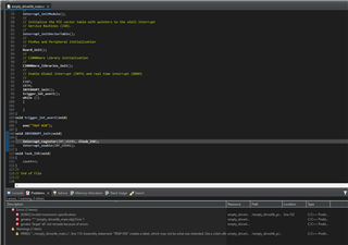

我尝试 使用 Trap Assembly 命令触发"INT_User1"、而不是收到一些错误。
有人能从下面的代码中告诉我我做了什么错吗?
    尊敬的 Shubham:
    请使用以下命令:
    asm (" trap #20");
    您需要在"双引号后加上空格。 请查看如何在 driverlib 中使用其他汇编指令作为示例。
    它起作用了
    感谢您的帮助。
