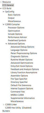

    很抱歉响应延迟。 我们使用的编译器版本是 TI v22.6.0.1.LTS。 关于编译器构建选项、我附上了工程属性的屏幕截图。 很抱歉、我不确定您需要哪些具体选项。 您能否指导我如何找到您需要的信息?
    谢谢你。
    这里是另外一个获得构建选项的方法。   请重新编译整个项目。  方法之一是右键点击工程名称并选择 重新编译工程 .  然后将"Console"(不是问题)视图的内容保存到文本文件。  使用命名的图标 复制构建日志 (较早版本的 CCS)或 将构建日志保存到文件中 (CCS 的较新版本)。  为日志文件命名时、请确保使用文件扩展名 .txt .  请 在下一篇文章中附加该文本文件。
