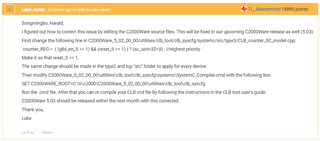

我使用的是 TMDSCNCD28388D、CCS12、C2000Ware 5.03。
当我尝试仿真 CLB 示例2并使用 GTKWave 观察结果时、我发现计数器仿真结果是错误的。
该计数器不会递增计数。
我也尝试解决这个问题的方法,但不起作用。
我尝试在 CCS10中实现并使用 C2000Ware 3.02、它是有效的。
我想知道如何在 CCS12 C2000Ware 5.03中实现。

尊敬的 Aishwarya:
我想我是在将复位持续时间设置为足够的值后解决这个问题的。
仿真中的计数器将在复位持续时间后进行计数。
但是、即使在 C2000Ware 5.03中、RESET 计数器也将处于低电平触发状态、不仅在5.02中如此。
仍然需要使用 https://e2e.ti.com/support/microcontrollers/c2000-microcontrollers-group/c2000/f/c2000-microcontrollers-forum/1355821/tms320f280049-clb-simulation 中提到的方法 来解决计数器复位反转问题
