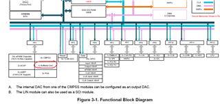

我将评估 TMS320F28P550SJ 作为我们下一个产品的候选器件。 在查看数据表时、我注意到 DAC 上的一些相互矛盾的信息。 有人可以与您确认此芯片上是2个12位 DAC 还是1个 DAC? 这里是否有 DACB?

    感谢您的提问、我们最近更新了 TI.com 上的 DS (TMS 状态)、以帮助您解决此问题。
    有1个12位缓冲 DAC:引脚名称 DACA_OUT
    能够将内部 DAC 从 CMPSS1低电平比较器输出到引脚:引脚名称 CMP1_DACL
    CMP1_DACL 之前在 TMX DS 中被称为 DACB_OUT、但由于这不是完整/独立的 DAC、因此我们重新命名为 CMP1_DACL 以避免混淆。
    这2个 DAC 在 DS 中具有不同的规格、使用 CMP1_DACL 也不使用 CMPSS1的低侧比较器。
    如果您有其他问题、请告诉我们。
