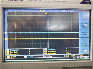

    尊敬的 Susmitha:
    我已经探测了1A 通道的 GPIO0 (黄色)和1B 通道的 GPIO1 (蓝色)、但两者都显示为零。 我是否需要添加任何其他代码、或者是否存在配置问题? 或者我是否在探测错误的引脚?

    尊敬的 Abhishek:
    您正在探测正确的引脚 GPIO0和1。

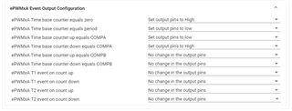

    请取消注释代码中的 GPIO 配置行、然后尝试使用以下行。
    请使用 SysConfig 并添加这些更改。
    • 添加 PWM 模块
    • 将时基期间值添加到1999、并将计数器比较 A (CMPA)与999进行比较
    • 添加这样的 AQ 事件
    • 这样的引脚多路复用:
    完成上述所有更改后、请保存并重新运行。 示波器上的示波器 GPIO 0。
