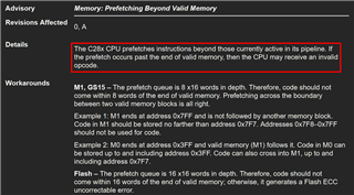

如果内存块RAMD0D1后面紧跟CPU1RAMGS0GS6、分配给 CPU1的数据、那么是否应该RAMD0D1保留 CPU2块的最后8 x 16个字、以避免预取到无效的内存区域?
跟进问题:根据.cmd上面的文件、如果 CPU2预取进入 CPU1拥有的存储器区域、会发生什么情况? 是否有任何可以观察到此行为的寄存器?
目前,我们遇到了一个问题,当执行一个位于最末RAMD0D1(占用最后8个字)的函数时,有跳到illegal_isr()的机会,但这并不总是发生。 我们想要确认此行为是否是由于预取到无效的存储器区域而导致的。

    我相信我已经找到了解决方案。 在中 TMS320F2838x 实时 MCU 器件勘误表 文档中提到、预取到合法存储器区域的末尾和交叉到非法存储器区域可能会导致错误。

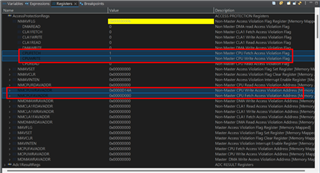

    从我们的实验结果来看ILLIGAL_ISR、当输入时、AccessProtectionRegs.NMAVFLG.CPUFETCHCPU2上的标志确实被提高、而NMCPUFAVADDR表示非法访问地址为0xD000。 (CPU1RAMGS0GS6从 0xD000开始配置为仅可由 CPU1访问、对 CPU2无效)
    通过修改.cmd文件以避免使用 RAM D1的最后8个字、便不再出现问题。
