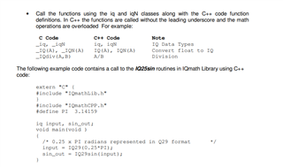

构建工程时出现此错误:
****项目 DLS_HV_INV_R.06****的配置调试构建
"e:\\Programammi\\CCS\\utils\\bin\\gmake"-k all
构建目标:"DLS_HV_INV.out"
调用:C2000链接器
"e":/Programmi/ccs/tools/compiler/ti-cgt-c2000_22.6.1.LTS/bin/cl2000 ddi""-v28 -ml -mt -opt_for_speed=5 --fp_mode=strict --fp_reassoc=off --advice:performance=all -g --display_error_number --ddiag_warning=225 --diag_wrap=off /Programmi/ccs/tools/compiler/ti-cgt-c2000_22.6.1.LTS/lib /Programmi/ccs/tools/compiler/ti-cgt-c2000_22.6.1.LTS/include
首次引用了未定义的
符号
_IQ24sqrt (long)./main.obj
错误#10234-D:未解析的符号仍存在
错误#10010:链接期间遇到错误;未生成"DLS_HV_INV.OUT"
>>编译失败
Makefile:155:目标"DLS_HV_INV.OUT"的配方失败
gmake:***[DLS_HV_INV.OUT]错误1.
gmake:由于错误、未重制目标"all"。
****构建完成****
请注意、链接器会被告知包含 IQmath.lib 库、但编译器会提示错误。
有什么办法解决此问题的想法吗? 我使用的是 Code Composer Studio 版本:12.8.0.00012
