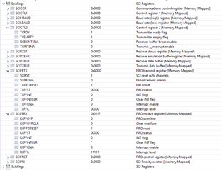

我有一个程序,运行了几天后,无法通过 Scia 接收数据。 我正在使用 C2000 LaunchPad XL 开发板、其中的编程器部分包含一些 LED、当连接到 SCI 的 UART 处于活动状态时这些 LED 会闪烁。 我还将程序配置为在通过 SCI 接收数据时使 LED 闪烁。 发生此错误时、我向器件发送数据、观察编程器 UART RX LED 是否闪烁、但程序无法通过 SCI 接收数据。
当器件处于此状态时、我已将调试器连接到"仅连接"模式、并观察到以下情况:
请注意、SCICCR SCICTL1 SCIHBAUD 和 SCILBAUD 均为零。
在 CCS 中点击 Resume (F8)后、程序将运行并能够正常通信。 暂停程序并观察 SCI 寄存器:
相关代码段粘贴如下:

    在故障期间、我观察到的症状是我的程序正在运行(由闪烁的蓝色 LED 指示)、但无法通过 Scia 通信。  当它处于此状态时、我连接调试器来观察程序的状态。 调试器配置为"仅加载符号"、并且在连接时既不停止也不复位。
    我可以在此状态下观察到 SCIA 寄存器均清零。 这是意外情况、因为我的程序只设置这些寄存器一次。
