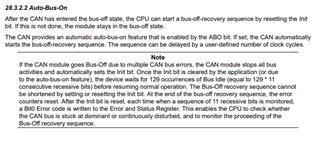

TI280039芯片如何实现 BUSOFF 的快速或慢速恢复? 是否有代码参考?
    您好、Liu、
    由于 CAN 协议需要固定数量的总线空闲事件、因此无法缩短总线关闭恢复时间。  请参阅以下有关从 TRM 恢复总线的代码片段:
    Joseph
    您好、 Joseph、á lez
       感谢您的回答、然而,我的问题是, BUSOFF 恢复将有尝试恢复时间和尝试恢复时间。 例如、生成 BUSOFF 后、将在100ms 周期内尝试快速恢复。 10次尝试后、仍然没有恢复、因此它需要继续尝试在1秒慢恢复时间内恢复、直到 BUSOFF 恢复。 自恢复逻辑已实现、现在您需要具有快速和慢速恢复功能的逻辑。
    您好、Liu、
    您知道了这一点、但是 F28003x 没有该计时功能、因为它遵循 CAN IP 的自动总线开启协议。  您可能必须创建自己的软件例程并实施计数器来监控总线恢复的尝试次数、以便实现所述的快速和慢速恢复方案。
    Joseph
    尊敬的  Joseph:
       是否有任何相关代码可供我参考? 谢谢!
    您好、Liu、
    遗憾的是、我们没有此方面的示例参考代码、但您可以做的是 启用自动总线恢复功能、继续轮询 CAN_ES 的 Boff 位、并且每当总线仍然无法从总线关闭状态恢复时、都会增加计数器。  然后、您可以使用此计数器来决定快速/慢速恢复。
