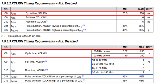

尊敬的 Champ:
我要求为我的客户提供服务。
1.这里的周期时间是否存在针对启用/禁用 PLL 的拼写错误(用红色圆圈标出)? 他们不应该相反地指定?
2.此处指定的 XCLKIN 下降时间/上升时间是指 XCLKIN  下降时间/上升时间的输入频率 应在最大值范围内。 范围?
谢谢。此致、
