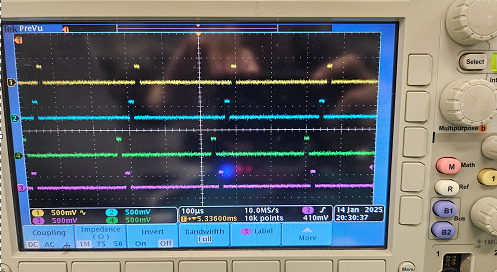

我的客户反馈、280034上的 EPWM4在使用 EPWM1的同步源更改频率时无法输出 PWM 信号。
我尝试使用"epwm_ex3_synchronization"演示重现280039 EVM 上的问题。 我在主循环中添加以下代码(我已将 CMPA 更改为300、将 CMPB 更改为100。 我禁用 ePWM 中断)
uint32_t period = 4000;
//main loop
for(;;)
        for(; period > 1000;)
           DEVICE_DELAY_US(2000000);
           EPWM_setTimeBasePeriod(myEPWM1_BASE, period);
           EPWM_setTimeBasePeriod(myEPWM2_BASE, period);
           EPWM_setTimeBasePeriod(myEPWM3_BASE, period);
           EPWM_setTimeBasePeriod(myEPWM4_BASE, period);
           period = period - 1500;
        for(; period < 3000;)
           period = period + 1500;
并发现、有时当周期从2500更改为1000时、EPWM4输出将丢失。

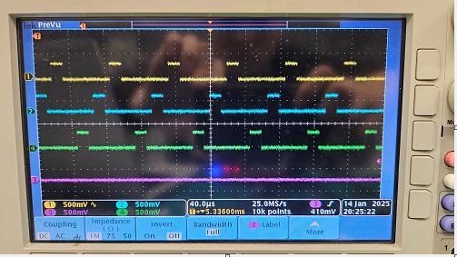

黄色:pwm1;蓝色:pwm2;绿色:pwm3;紫色:pwm4
正常:

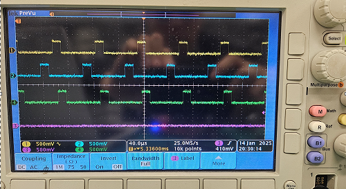

频率变化
我在 epwm3和 epwm4之间交换 TBTHS 值、并找到相同的结果:
对此问题有何建议? EPWM4有任何特殊功能吗?

    尊敬的 Leo:
    我将示例中的 CLKDIV 从/8更改为/1、现在如果配置(相移)也相同、则可以看到输出相同
    您还可以在末端进行验证
