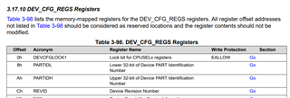

大家好、我想创建一个可在内部使用的通用库。
我们 在工程中通常使用 TMS320F28379D 和 TMS320F280039C 微控制器。 我想了解是否能从代码块中找到所使用的 MCU 类型。 有没有办法做到这一点?
我想创建与 MCU 无关的代码、我想根据 MCU 模型包含正确的 driverlib 文件、因此我想根据代码确定 MCU 的类型。
提前感谢。

    嗨、Ben、
    感谢链接。 特别是其中显示器件之间差异的部分非常有用。 但这不是我真正想要的。 我们正在主动使用这两个 MCU。 我想创建一个库、以便能够通过某种方式确定它是在  TMS320F28379D 还是 TMS320F280039C 上运行。 我知道预处理器指令可在工程中用于此目的、因此库可包含相应的库。 我只是想探索其他选择。
    是否有类似 ID 寄存器的东西、我可以通过读取它来找出代码运行在哪种类型的 MCU 上?
    Ege
    尊敬的 Ege:
    每个器件均具有其自己的器件标识代码。 可以在器件的配置寄存器中找到此信息
    F2837xD TRM
    F28003x TRM
    Allison
    您好、Allison、
    谢谢、这就是我想要的。
    Ege
