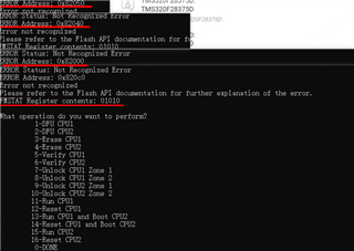

我 使用 cmd 工具打开"serial_flash_programmer.exe"、并使用命令"serial_flash_programr.exe -d f2837xD -k F2837xD_sci_flash_kernels_cpu01.txt -a blinky_dc_cpu01.txt -b 9600 -p COM9"
我将引导 ROM 代码(SCI 引导)移到了我的项目中、闪存内核成功传输、但应用 程序失败。
FMSTAT 寄存器内容:01010.

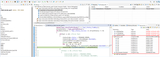

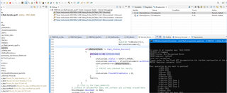

       我已经完成了上面提到的两件事。 首先、将不同的应用程序加载到同一个存储器区域、失败。 其次、我通过 JTAG 调试内核、但没有插入 上面的语句、amd load blinky_dc_cpu01.txt、它也失败、错误地址也为 0x82A38。 检查内存、 我认为擦除正常、写入失败。 屏幕截图如下所示。
      然后、 我   从"C2000WARE_ROOT\device_support\f2837xd\examples\dual\F2837xD_sci_flash_kernels\cpu01"重置内核项目、这 发生了神奇的事情。  无论是 调试模拟内核还是使用"serial_flash_programmer.exe",并尝试了三种不同的应用程序,刻录过程都是成功的。  无法再重现错误。

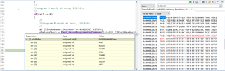

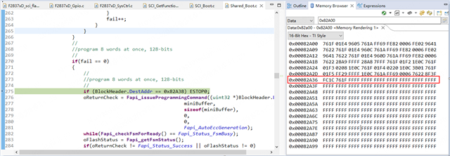

    第一步、 断点 停止并转至第二步、 如果是这样、验证结果如下。
    dummy_read 和 BlockHeader.DestAddr
    第二个 dummy_read、 闪存为0x82A38、 编程未失败、oFlashStatus 值为"0"、在 flash_programming_cpu01.c 中 、我将断点设置为286,308,340,343行、程序在343行停止、没有其他行停止。

    • 另一个器件错误位于不同 的地址、它随机呈现了四个不同的错误地址。 我可以肯定硬件连接没有问题、因为我在成功使用 C2prog 编程后仅使用了"serial_flash_programmer.exe"。

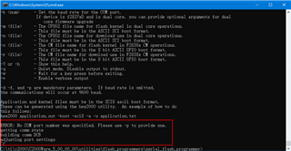

    Alex、

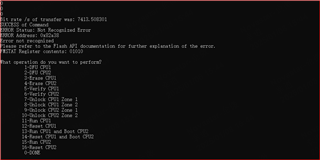

    我做了上述事情。  但在最后一步中有一个问题。 SCIB 无法连接。
    这是 cmd "serial_flash_programr_appln.exe -d f2837xD -a led_ex1_blinky.txt -b 9600 -p COM9"。
    此致!
    Xiao
    Xiao、
    此后它会进入自动波特模式吗?  如果未指定内核文件、则会输出该错误消息、即使该文件不是应用程序特有的内核版本所必需的、因此应该不会出现问题。
    此致!
    Alex
    Alex、ó n
    很抱歉、这是我的错。 我没有用"SCIB"代替所有的"SCIA"。
    现在、我正确地完成了上述操作并使用了 SCIB 进行刻录过程,但仍然收到一条错误消息。
    最佳、
    Xiao
