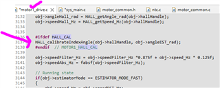

    正在处理 HALL_CAL NEXT (上面的 SN 2)。  我看到的一个问题 是 HALL_CAL 是构建选项。 我需要 从正常运行的程序调用 HALL_CAL。 任何使 HALL_CAL 成为 程序的标准部分 并在 CALIBRATION GPIO 为高电平时调用它的建议。
     在校准 GPIO 较高时、调用"HALL_calibrateIndexAngle (obj->hallHandle、obj->angleEST_rad);"是否足够。 然后   按照  motor1_drive.c 中所述、将"''复制 HALL_M1.thetaCalBuf[]到 hallAngleBuf[]''中。
    由于在 HALL_CAL 期间只需要在快速模式下运行、因此 我如何将快速+霍尔模式更 改为仅快速模式、然后在 HALL_CAL 之后 从代码本身返回到 FAST+HAL?

    Anil:
    在 FOC 环路中、电机角度信息的控制由"estimatorMode"处理、您可以在提供的屏幕截图中看到该操作。 当估算器模式= Estimator_MODE_FAST 时、则 FOC 环路使用 FAST 估算器提供的电机角度。 当估算器模式= Estimator_MODE_HALL 时、FOC 环路会使用霍尔提供的电机角度。 通过处理此变量、您可以切换具有控制权的估算器方法。
    如果您希望 HALL_CALL 是标准运行循环的一部分、那么我建议您随时出现此代码  在函数内 、将其分别替换为"if (HALL_CAL_GPIO_STATE == 1){"和"}"行的内容:
    • #ifdef HALL_CAL
    • #endif // HALL_CAL (或类似文件)
    任何此代码出现  函数之外的字段 、只需注释掉这些行。
    请注意、默认情况下、代码是在假设霍尔校准仅执行一次的情况下编写的、然后会在删除预定义符号的情况下重新编译代码。 虽然我看不到任何地方会严重影响性能、但请注意、如果您这样做、代码的大小必然会增加、而且我可能漏掉了某些内容。 我强烈建议您对其进行全面测试。
    此致。
    Jason Osborn
