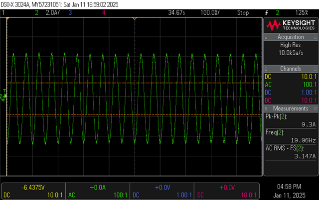

      我是 我们的电流波形、波形在5Hz 时不稳定、但在20Hz 时电流信号是稳定的。
      初始  USER_MOTOR1_RATED_FLUX_VpHz (0.8165*230.0/50.0)=设置了3.75值、在开环估算期间在调试窗口中可以看到类似的值 、相同的值替换为 EST_STATE_RATEDFLUX 饱和后的估算值、此状态下的电流是 EST_STATE_IDRATED 的一半。
      此状态电机在 EST_State_LOCKROTOR 下关闭后。 以下代码位于 motor1_drive.c 中 是否存在旁路锁定转子问题。
      在调试窗口中、 电机关闭后的状态显示为 EST_State_Ls。

      要清除、电机在锁定转子状态期间不应移动。
      以下是整个 ACIM 电机识别过程的预期相电流波形。 这是《InstaSPIN-FOC 和 InstaSPIN-MOTION 用户指南》的图6-46。
      需要明确的是、电机是否未针对 EST_EVM 重新开启的问题 State_Ls? 如果是、我会调整  USER_MOTOR1_IND_EST_CURRENT_A 的值 根据指南、此电流应为负值、幅度介于电机额定电流的10%至20%之间。 首先、我会尝试将其调整为额定电机电流的20%、然后再调整为10%、以查看其中任何一个是否允许电机再次开始运转。

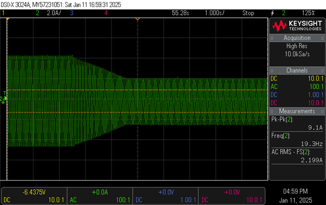

      EST_State_Rampdown  和 EST_State_Lock 中添加等待时间后 。 控制器在锁定转子处等待并被禁用。 启用控制器后、继续执行 EST_State_LS 和 EST_State_RR、然后获取 EST_State_MOTORIDENTIFIED。
      但在 EST_State_Ls 期间、 波形如下所示、其并未在设定的完全等待时间内运行

      并且电机在估算期间不旋转。 电流设置为-2.0、频率为1.5Hz。
      如果电机在估算过程中的任何点根本没有旋转、则您面临的其他问题可能与此相关。
      您是否有机会阅读 InstaSPIN-FOC 和 InstaSPIN-MOTION 用户指南? 第 4.8.1.2节"将数据表中的 ACIM 电机参数输入 user.h"和第5节"管理电机信号"似乎特别有用。 通常、如果电机未旋转、这是因为基本参数需要校正。
