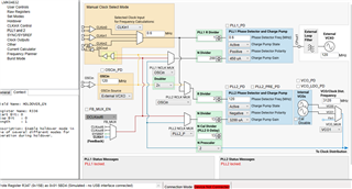

为了确定 PLL 是否已锁定、我进行了以下设置:
我想通过 Status_LD1和 Status_LD2观察 PLL1和 PLL2的锁定状态。
PLL 的配置如下:同时使用两个 PLL 并在外部使用一个120MHz VCXO:
实际机器测试已发现状态 LD2为高电平、状态 LD1为低电平。
关闭外部输入时钟源(600kHz)后、状态 LD2和状态 LD1的状态没有变化。
正如预期的那样、当有一个时钟输入时、状态 LD2和状态 LD1应该被发出以表示 PLL1和 PLL2被锁定。 当没有时钟输入时、状态 LD2和状态 LD1应为低电平。
但事实并非如此。 我可以问一下我的配置有问题的地方吗?
此外、我想问是否可以使用状态 LD2或状态 LD1来观察是否仅使用一个 PLL 锁定?

    感谢您的答复:
    可以、我 在 CLKIN1上提供时钟输入、并在 CLKinX Control 页面上选择它。  我删除了 CLKin1_EN 并将 CLKin_OVERRIDE 设置为1。
    2. 我切换到方波时钟源、现在 PLL1显示已锁定(STATUS_LD1为高电平)。
    3、  VCXO 是正控制电压斜率。
    4. 是未使用122.88Mhz VCXO 的定制电路设计板
    5. CLKin2/OSCout 保留了时钟输入选项、但当前未使用
    6、 理解
    7.--
    当前问题是 PLL1和 PLL2都被锁定。
    但当输入600kHz 时钟被关闭时、PLL1的 LOCK 信号被拉低、而 PLL2的 LOCK 信号仍为高电平。 为什么此时 PLL2的 LOCK 信号没有降低?  PLL2的锁定状态是否正确?

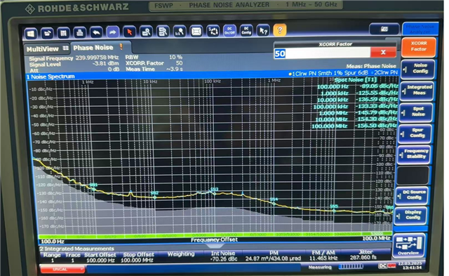

    此外、时钟输出部分向下转换到240MHz 并配置为 LVDS 模式输出。  IDL、ODL、DDC&HS 均已选中。
    我们测试了 CLKOUT2P/N (在测试期间使用外部平衡-非平衡变压器转换为单端输出) 、并发现抖动性能通常比手动模式更高、尤其是在100Hz 至1KHz 的范围内、抖动要明显更高。 导致最终总抖动仅为280fs。  如下图所示:
    我想问一下是否有其他方法可以减少抖动?

    100Hz 和1kHz 噪声接近 PLL1的环路带宽、因此这可能是基准噪声被 PLL1环路带宽滚降之前基准输入噪声与 PLL 和 VCXO 噪声相加的结果。 您可以尝试进一步限制 PLL1环路带宽、或增加到三阶滤波器以更快地衰减基准噪声贡献。 您可以在 PLLatinum Sim 中仿真环路滤波器的影响。 E2E 上的其他博文更详细地介绍了如何 在 PLLatinum SIM 中仿真器件、具体包括 LMK04832。 如果需要、我还可以提供具体指导。
    本底噪声高于我所期望的值。 我在原理图中没有看到会导致本底噪声增加的任何内容。 我确实看到 FSWP 输入的信号电平低于通过平衡-非平衡变压器的 LVDS 预期的信号电平(-4dBm)。  LMK04832和 FSWP 之间是否有长电缆或其他衰减元件? 这条路是否可以改善?
    输出似乎与其目标交流耦合。 能否将格式更改为 HSDS? 这不需要更改元件。 如果接收器可以接受比标准 LVDS 大1.5倍的信号、则 HSDS 6mA 会通过 LVDS 将本底噪声提高2dB;如果接收器可以接受比标准 LVDS 大2倍的信号、则 HSDS 8mA 会通过 LVDS 将本底噪声提高3dB。
    我还看到倍频器和 R 分频器都已启用-我不建议这样做、因为倍频器会向 PLL2基准路径增加0.5dB 至1dB 的噪声。 如果您只想使用120MHz 相位检测器、启用倍频器和分频器没有好处-只需使用1分频器并将倍频器设置为 x1。 通过使用倍频器将 PFD 频率增加到240mH、您还可以在10kHz 和100kHz 偏移之间实现适度的性能提升(约2dB)-这需要在启动时谨慎一些以处理主数 N 分频器、但使用 FB_MUX 是可以实现的:
