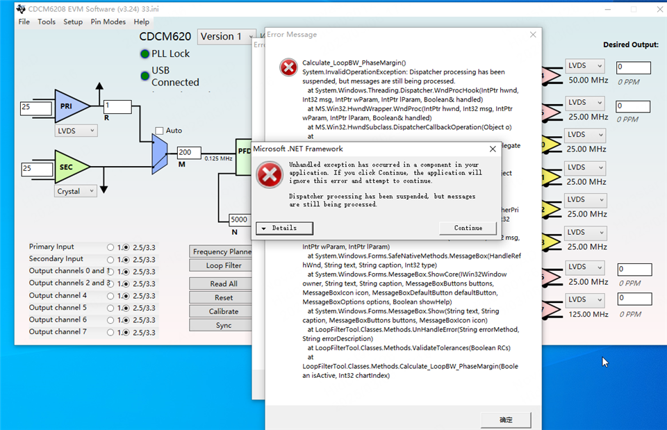

我的客户正在使用 CDCM6208 GUI 在其 PCB 上配置6208、但 GUI 碰巧显示该错误、您可以帮助解决 GUI 错误吗?
Yunjing
    Yunjing,
    请使用适用于此器件的 TICS Pro GUI、而不是独立 GUI。 使用 CDCM6208、TICS Pro GUI 远不易识别 System.Windows 错误。
    Kadeem

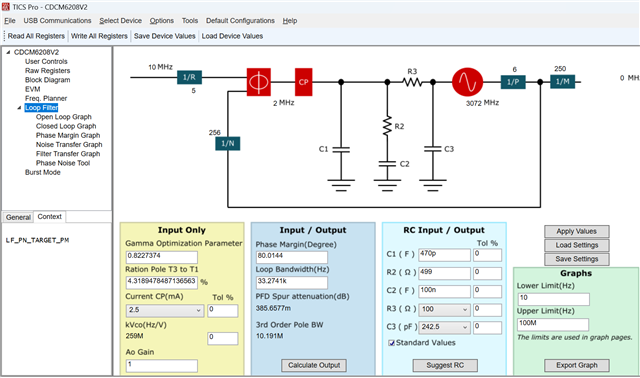

    更改配置时 TICS Pro SW GUI 是否会进行实时更新? 我们是否需要另一个步骤来加载/复位器件软件以加载配置?

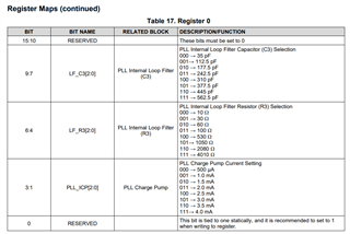

    关于寄存器配置、还有两个问题。

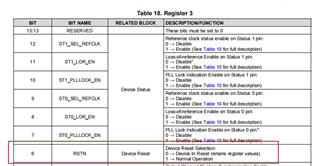

    1.是否使用以下位来加载电流寄存器设置?
    2.我们要调整 PLL 环路滤波器来实现更好的抖动性能
    REG0的每个元件配置会产生什么影响? 如果我们将 REG0更改为0x000F、有什么影响?
    如果我们更改为 更大的 C3/更大的 R3/电荷泵电流、则对 PLL 环路有什么影响?

    只要已连接到器件、TICS Pro 软件就会在您更改器件设置时实时更新。
    RSTN 将器件保持在低功耗状态、不需要加载寄存器设置。 它可用于重新校准 VCO。
    TICS Pro 可以在 GUI 中查看更改对环路滤波器的影响。 我们还能够根据配置设置建议 RC 值。 请参阅以下内容:

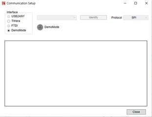

    David、
    应该选择 TIHera 选项。 当您在启动 GUI 后插入电路板时、它应该会自动选择此选项。
    Kadeem

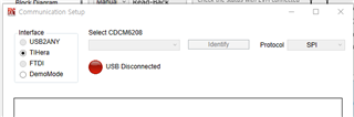

    Kadeem
    选择 TIHera 时、出现 USB 连接问题。
    客户已将固件升级至 SLAC550。
    它是否会导致此问题? 或者它们是否需要额外的驱动器?
    谢谢。
    David、
    这应该是唯一需要的驱动程序。 它们是否使用最新版本的 TICS Pro 运行?
    Kadeem
    尊敬的 Kadeem:
    这是最新版本。
    您能否在 SLAC550之前提供 EVM 中的固件?
    谢谢。
    David、
    可以执行以下 步骤、这些步骤与 Shawn 针对 CDCEL9xxPROGEVM 的第一个主题回复中的 pdf 中的步骤类似: https://e2e.ti.com/support/clock-timing-group/clock-and-timing/f/clock-timing-forum/904979/cdcel9xxprogevm-using-the-clockpro-software
    但是、不使用该电路板的附加安装程序文件、而是使用此处提供的 CDCM6208电路板的安装程序文件:
    e2e.ti.com/.../CDCM6208-Installer.zip
    请告诉我这是否适合您。
    Kadeem
