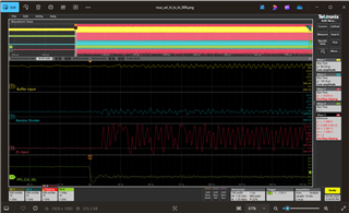

我发现了一个问题、即器件的输入端会产生噪声、输出变得无法使用/不稳定。
由于 LVCMOS 和 DIFF 输入上的1Hz (1 PPS)输入均设置为 CMOS 输入、因此当 CLK_SEL 从1更改为0时、我会看到所有输入和输出上的噪声。
当它为1时、两个输入看起来都正常、并且输出遵循所选的输入。  我看到了问题、那就是当我将 CLK_SEL 更改为0时、
我应该寻找什么来帮助确定看到此错误的原因。  如果不使用任何信号驱动 LVCMOS 输入、我也会看到此问题。
所示。  缓冲器输入= LVCMOS 输入)  电阻分压器是差分输入的 P half。  ZL_INPUT 是 LMK008804  PPS_CLK_SEL 的输出、是选择输入。

    就会有机会再次回到这个问题上来。  我在这里谈到了 SI eng、他指出、我更改器件的 CLK_SEL 输入那一刻、输出就会变得不稳定。  在 CLK_SEL 线路发生变化时、输入保持稳定。  他认为这不是输入时钟的压摆率问题。  您能调查一下为什么仅仅更改 CLK_SEL 会导致输出不稳定吗?  它才从1变为0时的状态、以及为什么。  当它变回1时、输出再次变为稳定。  前4个示波器屏幕截图中的最后一个示波器屏幕截图显示了这一点。  还附上了一些采样率更好(800ps/pt)的照片。  我将了解如何向 LVCMOS 输入添加5pF、但信号恰好在 CLK_SEL 更改之前。  我还将介绍一些示波器快照、以及更好的探头接地。

    您是否认为 CLK_SEL 线路上的较大下冲可能导致该问题?  看起来我看到了信号上大约-1.8V 的下冲。  输出大约在这个时间开始振铃。  此外、还进行了一个实验、当 CLKSEL 更改为0时、没有任何信号进入 LVCMOS 输入并进行了放大。  我看到此时输出端出现振铃、但它会稳定到0、因为输入端没有任何内容。  遗憾的是、该信号上没有串联电阻。  我将看看我是否能找到一个二极管来放置在 CLK_SEL 上、以至少更好地限制其欠压。
    Jim、您好!
    我有机会在 EVM 上尝试这一点、它看起来确实像 CLK_SEL 上的下冲会导致输出上出现一些振荡/干扰。 根据我的测试、在该问题出现之前、阈值似乎在-0.7V 左右。 无论 LVCMOS_CLK 上是否有有效输入、我还会看到相同的振荡行为。
    请告诉我您是否 能够消除电路板上的此下冲、希望这可以解决您的问题。
