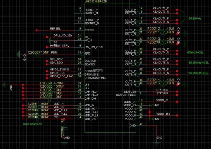

1.客户希望为 LMK05318B 使用外部 EEPROM、因为他们可以在焊接之前烧写外部 EEPROM。 外部 EEPROM 所需的容量是多少? 4KB 是否足够?
2、附件是客户的固件输出。 请帮助检查配置是否正确。
XO 输入25MHz
Output0/1:AC-LVPECL 156.25MHz
output2/3:禁用
Output4:HCSL 50MHz
Output5:HCSL 156.25MHz
Output6:AC-LVDS 156.25MHz
Output7:禁用

    您好、Victor:
    1. TICS Pro 中的 EEPROM 页面可以导出一个较小的文件、其中仅包含进行编程所需的寄存器。 您提供的原始.txt 文件包含所有寄存器、包括不需要编程的只读状态信号。 我已附上下面的文件。
      1. e2e.ti.com/.../LMK05318_5F00_XO-25M-input_5F00_EEPROM-registers-only.txt
    2. 是否会使用主机器件(例如 FPGA/ASIC/CPU)读取外部 EEPROM、然后写入 LMK05318B? 或者外部 EEPROM 是否包含 寄存器写入 I2C 事务来对器件进行编程? EEPROM 大小基于寄存器列表或 I2C 事务列表文件的大小。
    Jennifer
    您好、Victor:
    如果您假设需要从 EEPROM 加载 TICS Pro 输出的完整 HexRegisterValues、则与334行寄存器值(一个字节)相比。
    但请注意、寄存器编号不会连续递增、也不会接触中间寄存器。
    因此、需要像在 HexRegisterValues 文件中那样对寄存器进行寻址。
    字节:reg_high + reg_low + value =每个寄存器3个字节
    334 * 3 = 1002字节 EEPROM 总空间
    该值可能会更小、因为需要加载与出厂默认值的差异。
    要回答这个问题:4 KB 是否足够? 是的、4096字节就足够了
