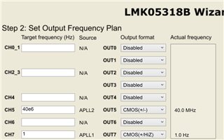

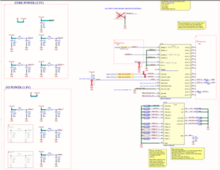

我们在定制 PCB 中使用 LMK05318B、但在将我们的配置刷写到 EEPROM 后未获得任何时钟输出。 请来自 TI 的人查看我们的 TICS Pro 配置和硬件原理图、特别是要查找那些突出、可能妨碍我们从 LMK05318B 获取任何信号输出的问题。
我们已经以相同的配置对 LMK05318BEVM 进行了编程、并获得预期的时钟输出、因此我们认为 TICS 配置不是问题。 我们还基于数据表的原理图、因此应该有最小的差异。
相关时钟输入/输出:
XO 输入:24MHz LVCMOS
优先级:1PPS LVCMOS

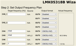

Out5:40MHz 低电压互补金属氧化物半导体(LVCMOS)(_P 和_N 上都有+输出)
OUT7:1PPS (仅限 LVCMOS、+输出)
有关优化 OUT5的相关问题:以下输出配置中、TI 会建议哪些配置?

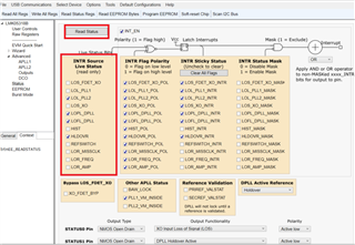

    感谢您的咨询。 您能否读回状态寄存器以查看是否检测到 XO 且 PLL 正在锁定? 您可以在 TICS Pro 中的"STATUS"页面上找到 LOS_FDET_XO 和 LOL_PLL1/2位:
    关于输出配置、如果您不需要 RFIC 和 FPGA 时钟彼此同相、我建议使用 CMOS (+/-)。 P 和 N 通道保持异相有助于消除 CMOS 输出产生的大而不平衡的开关电流、并且可以一点提高性能。 如果输出确实需要同相、则可以使用 CMOS (+/+)选项。

    我们在禁用静音设置(MUTE_APLL1_LOCK 等)后启用 LMK 输出、但考虑到这些静音设置意味着潜在问题是一个或多个 PLL 未锁定、我们的输出频率并不准确(毫不意外)。
