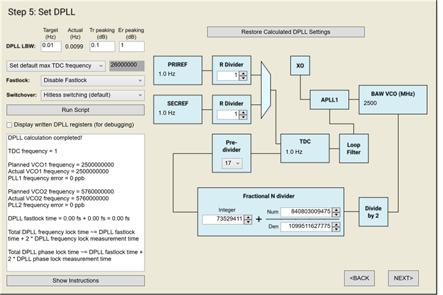

TDC 参数在 DPLL/整个系统中似乎相当重要、但我尚未完全理解。 在使用 PRIREF 1PPS 时、TI 是否有关于选择 TDC 的任何信息/指导? 具体来说、1PPS 的默认值(1PPS)是否优于最大26MHz?

    TDC 设置 PRIREF/SECREF 输入和 VCO 输出反馈时钟之间的相位比较速率。 TDC 速率不能快于 PRIREF/SECREF 输入;因此、1PPS 输入的 TDC 速率必须等于或小于1Hz。

    我想最好提一下、我们有两个不同的参数、即 TDC 速率和 TDC 计数频率。
    我对 TDC 块的理解。
    TDC (计数)频率越高(默认为26MHz)、相位测量就越精细、因此最终的相位噪声越低
    但它的缺点是捕获范围较低。 REF 的容差必须更接近 XO、才能在有限的 TDC 计数器中捕获。
    我说这是错误的方式的目的,因为 XO 的观点。
    然后、在1PPS 的情况下、我们的 TDC 速率为1Hz。
    每秒一次测量不应干扰 DPLL 环路带宽来避免欠采样。
    建议使用 DPLL TDC 速率的1/100。
    也许有一点偏离主题、请简短查看 TDC 内部的 TDC7200数据表。
    Octo
    您好 Octo:
    提到的优点。 此外、DPLL LBW 会影响 DPLL 相锁时间。 它越低、所需时间就越长。 例如、对于1PPS 输入、建议使用0.01Hz DPLL LBW、并且可能需要几分钟到一小时才能实现锁相。
