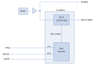

我们使用 LMK5C33216时、发现 ToD 精度应高达7.5ns。 我们的系统设计需要 ps 级 ToD 精度、是否有任何可能的配置方法可以满足 ps 级 ToD 精度? 或者其他任何 DPLL 是否可以满足这个要求? 谢谢。

    您好、Qiang、
    我需要更多详细信息:
    1. 必须阐明的是、此器件是 LMK5C33216还是 LMK5C33216 A 器件?
    2. 您能否提供使用 LMK5C 器件进行系统设计的更多说明? 如方框图、所需的输入和输出...
    3. 请提供您的 TICS Pro 配置文件(.tcs)。
    4. 是否在系统中使用 IEEE 1588 PTP?
    Jennifer
    Jennifer、
    • 即 LMK5C33216。
    • 系统设计如下:
    • 我们正在准备的 TCS 文件、稍后应更新
    • 1588或不1588:将不使用 PTP
    Qiang
    您好、Qiang、
    感谢您分享方框图。
    我将在今天或明天稍后回顾并返回给您。

    感谢您的支持。 此外、我们还收到了关于 ToD 模块的更多问题:
    下面是我们方面的一些更多问题:
    1. 频率监控功能是否仅设置标志、或者是否可以读取特定的测量值?
    测量延迟和精度之间的关系是否有任何公式?
    1. ToD 计数器将被锁定、直到下一个触发事件发生;
    1. 如果我们使用第 n 个捕获的 ToD 值(n>2)、那么经过的时间的错误将是什么?
    历时=(第二个捕获的 ToD 值-第一个捕获的 ToD 值)/ ToD 时钟速率
    Qiang

    1. 我们强烈建议客户使用 LMK5C33216 A 而不是 LMK5C33216。 "A"版本是 LMK5C 系列的最新硅版本、已进行了改进、包括更好的抖动性能和 SYSREF 对齐。 此外、A 版本的 TICS Pro GUI 添加了额外的功能、以改善用户开发体验。
    2. 请注意、我们已将 ToD 计数器重命名为历时计数器(TEC)、因为 LMK5Cxxxxx 和 LMK5CxxxxxA 器件不支持 ToD 计数器。 我看到 LMK5C33216数据表未使用此重命名进行更新。 我已在我们的文档记录系统中做了记录、以进行此更正、从而避免将来出现混淆。 来自 LMK5C33216 A 数据表:
    3.  可从 VCO3 (具有精度最高的时间测量值)输出的最高输出频率为1228.8 MHz。 如果使用1228.8 MHz 的输出频率、则 TEC 时钟周期约为817ps。 这是否符合您的 ps 级要求? 如果是、我需要在内部进行检查、以确保可以使用该频率。
    Jennifer
    Jennifer、
    感谢您的回复、我们计划使用 LMK5C33216A。
    并与您再次确认:
    在33216A D/S 中、我们可以看到 TEC 时钟以 PLL3 VCO 频率/8运行、哪一个应该是2457.6/8、对吗?
    Qiang
    您好、Qiang、
    正确。 但是、我也正在仔细检查 TEC 时钟是否可以增加(超过2457.6/8)、或者是否卡在2457.6/8。 让我明天或下周初回复您。
    Jennifer
    您好、Qiang、
    我已经与我的团队确认、TEC 时钟固定为 PLL3 VCO 频率/8或 PLL2频率/20。
    Jennifer
