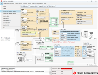

我是‑物理系的第一位研究生。 我们的实验室最近购买了 用于 Qubit 和谐振器分析的 RFSoC 4x2套件、但我们尚未实现稳定的10 MHz 基准锁定。
这是我第一次使用 FPGA 工具、我很难取得进展。 我.tic 从各种论坛线程中使用 TICS Pro 下载了 LMK 控制文件、但我不确定如何应用该文件来对 LMK 进行编程并完成基准锁定序列。
‑有人请提供有关如何将.tic文件加载到 PYNQ jupyter 中的详细步骤‑分步指南、以便 RFSoC 使用外部10 MHz 输入作为参考时钟? 任何帮助或建议都将非常感谢。

    您好 Kim、
    因此、听起来您使用的是具有板载 LMK04828的定制电路板。
    TICSpro 用于我们的 LMK04828EVM -该 EVM 附带 USB2ANY、基本上只是一个通过 TICSpro GUI 与 LMK04828EVM 通信的微控制器。
    现在、对于您的电路板、很难说出来。

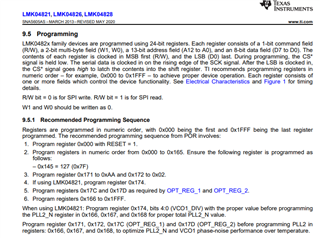

    您需要遵循 DS 中的编程说明。
    以下说明可在 DS 的第56页或第9.5节中找到。
    您可以做的是在 TICSpro 上创建配置、并导出一个十六进制寄存器.txt 文件以用于驱动程序。
    您是否有已尝试实现的时钟树/方框图?
    您是尝试清除抖动、进行频率转换、还是仅使用 LMK04828进行时钟分配?
    您是否需要 SYSREF 时钟?
