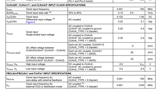

LMK04828数据表电气特性表中的"晶体振荡器模式规格"是什么意思?
晶体频率范围指的是什么?

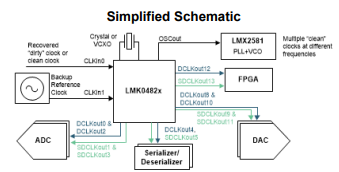

    LMK04828器件可用于单环路、双环路或分配模式。 如果您使用双环路模式(为了消除抖动)、第一个循环需要一个外部 VCXO 作为本机振荡器。 请参阅下面随附的图像
    规格涉及 VCXO 的可接受工作频率及其输入电容。 违反这些值可能会导致意外的操作。
    Michael
    尊敬的 Michael 先生:
    感谢您的答复。
    LMK04828的晶体频率范围规定为10 -40 MHz、但我设计的电路板使用100 MHz VCXO。
    虽然 PLL 正常工作、但这被视为不推荐的用法、对吧?
    在100 MHz 也可以正常工作吗?
    此外、当使用超出推荐范围的 VCXO 时、PLLATINUM 或 ClockDesignTool 等设计工具是否会发出警告?
    小田岛和人
    您好、Odajima-San、
    请注意、XTAL 与 XO 不同。
    XTAL 需要驱动器来实现振荡器。 XO 或 XTAL-振 荡器在内部集成了驱动器。 您也不需要像 XTAL 所需的外部电容器。
    LMK04828输入可根据需要提供该驱动器(实际上是一个放大器)、但其范围限于10MHz 至40MHz 范围。
    现在、VCXO 不需要驱动器。 它实际上是依靠反馈运行的。 通常由 LMK04828的 PLL1驱动到抖动清除甚至频率转换、您会得到一个10MHz 输入时钟、该时钟将通过 PLL、电荷泵输出通过环路滤波器、本质上是一个将电流转换为电压的低通滤波器。 该电压连接到 VCXO 的 VTUNE 或调谐电压引脚、该引脚被馈送到 OSCIN 以驱动 PLL2、从而进行时钟分配。 还在内部从 OSCIN 反馈到 PLL1 N 分频器、以完成反馈环路。
    如果在分配模式(缓冲器模式)或使用外部 VCO (如果需要、可以绕过内部 VCO)运行、最大输入时钟频率实际上为750MHz、甚至是3.1GHz。
    因此、没有输入不限于40MHz -只有输入是 XTAL 时才会出现这种情况。
