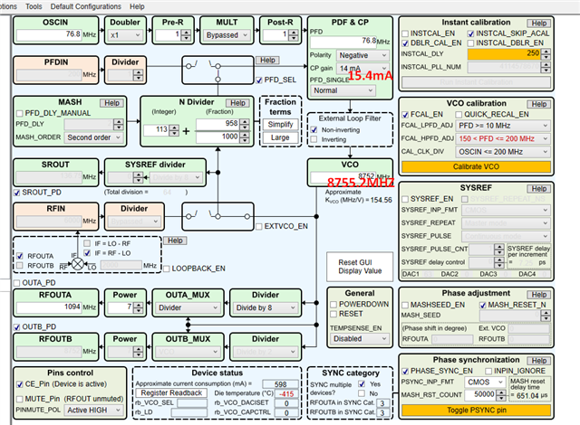

您好先生
 当我输入76.8MHz 时、如何产生1.0994Ghz
如何设置 GUI? 谢谢
    尊敬的 Chen:
    最简单的方法是输入 OSCin 频率、然后输入您希望生成的 RFout 频率、GUI 应该相应地自动更新 VCO 频率和分频器值。
    您将需要检查是否相应地设置了 CAL_CLK_DIV、FCAL_HPFD_ADJ 和 FCAL_LPFD_ADJ 值。
    如果配置不正确、TICSpro 将自动将其突出显示为红色/黄色。
    Vicente

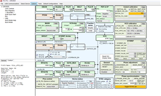

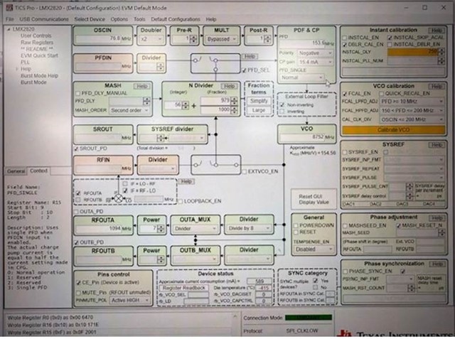

    您好  Vicente
    以下是当前使用 LMX2820EVM 时出现的问题。 请帮助确认设置中是否存在错误?
    当 OSCIN 设置为低于100MHz 时、SA 将不会接收输出。
    倍频器在 SA 侧设置 x1、将不会接收输出。
    您好 Alex、
    您需要对所有寄存器进行一次编程。
    在菜单栏中、依次选择"USB Communications"->"Write All Registers"
