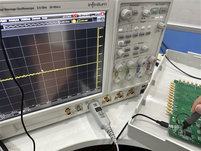

尊敬的 TI 专家:
当我将 LMK5B33414EVM 连接到 PC 时、设备管理器不会显示任何新的 USB 器件、同时、TICSPRO 和其他 USB2ANY 软件显示可以检测到0 USB2ANY 接口、下面是我所做的具体步骤、您可以帮助查看我的操作有什么问题吗?
  1. 验证手册中显示的 EVM 默认跳线和 DIP 开关设置

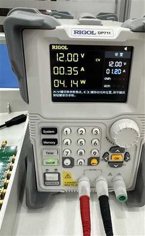

  2. 将12V 外部直流电源(1A 限值)连接到 VIN4和 GND
  3. 我没有连接基准时钟、因为目前手头没有信号发生器
  4. 将 USB 电缆连接到 PC、板上的 USB 指示灯亮起、但 TICSPRO 显示"检测到0个 USB2ANY 接口"。 同时、Windows 设备管理器中没有新的 USB 设备。
  5. 已尝试不同的 PC (包括 Win10、Win11、台式机和笔记本电脑)、并已更换 USB 电缆、但这种现象没有变化。
  6. 已尝试更新 MSP430固件、但固件加载程序也无法检测到 USB2ANY 接口。
高峰
    更新了
    MCU_3V3电源正常、但晶体不工作、Y6测试点没有时钟信号。
    您好、Gafeng、
    第一步、请尝试关闭12V 电源、然后仅使用 USB 电缆尝试查看是否在 TICSPRO 中检测到器件。
    即使电路板没有电源、由于 USB 电缆提供电源、我们也应该能够检测与电路板的 USB 连接。
    另一个可能的问题是、一次只能有一个 TICSPRO 实例连接到任何一个电路板。 如果您的器件上打开了另一个 TICSPRO 实例、它可能会默认连接到电路板、而不会再在其他 TICSPRO 实例中显示该电路板。
    请尝试关闭 TICSPRO 的所有程序、然后再次尝试连接到电路板。
    首次启动 TICSPRO 时、是否收到任何请求更新 USB2ANY 固件的通知?
    Kyle Yamabe
    尊敬的 Kyle:
    感谢您的回复、此问题已通过使用 USB2ANY Explorer 重新加载固件而得到解决。 当我首次启动 TICSPRO 时、我确实收到了更新通知、但此时似乎更新可能失败。
