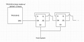

 TPL5111具有所有正确的参数、但计时持续时间除外:它不提供超过30分钟的计时间隔。
是否有办法扩展这个价值、或者是否有其他可以发挥作用的 TI 产品?
Alex
    您好 Alex、
    您可以使用触发器来延长时间间隔。 触发器会使时间间隔加倍。 例如:
