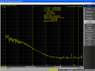

大家好、我们正在评估 LMK1D1208EVM 板、并且我们遇到了一些关于附加相位噪声的奇数结果。  在我们的配置中、我们在 LMK1D1208EVM 之前添加了一个 TPS7A8900、以对电源进行滤波。
时钟源采用 LVPECL 格式@100MHz、具有相位噪声分析:
另一方面、所有输出均加载100 Ω 差分负载。

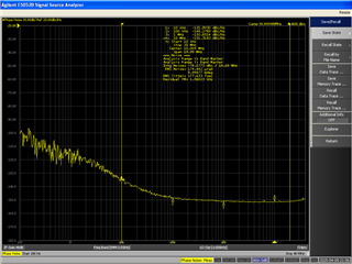

以下是相位噪声分析:
我们关注的是以下两点:
1)对电源进行滤波、输入如上所示、本底噪声水平约为-150dB、其中数据表指示为-164dB。
2)加性相位噪声的规格规定为~60fs、但在本例中、我们可以看到加性相位噪声的规格为~200fs。
我们如何解释这些结果?
 Yohann

    尊敬的 Yohann:
    这看起来噪声太大。 当您提到 在 LMK1D1208EVM 之前添加了 TPS7A8900时、您的意思有点困惑。 在连接到 EVM 之前、您是否将其放置在电源轨上?
    此外、您使用什么作为电源? 除非电源有噪声、否则不需要 TPS7A8900来对电源进行滤波。 您能否断开 TPS7A8900并查看相位噪声读数是多少? 我明天就能够进入实验并复制此设置。

    您好、
    第一张是提供给时钟缓冲器的时钟源。

    您好、
    相位噪声不是太大、但其远高于所广播的值。 这同样适用于本底噪声水平。
    另一方面、它将与来自4.0V 电源轨的 tps7a8900集成、因此我们希望重现未来实现的解决方案。 但是电源没有噪声、并且 LDO 的存在不会影响相位噪声输出水平。
    您对 这些结果有什么解释吗 ?
