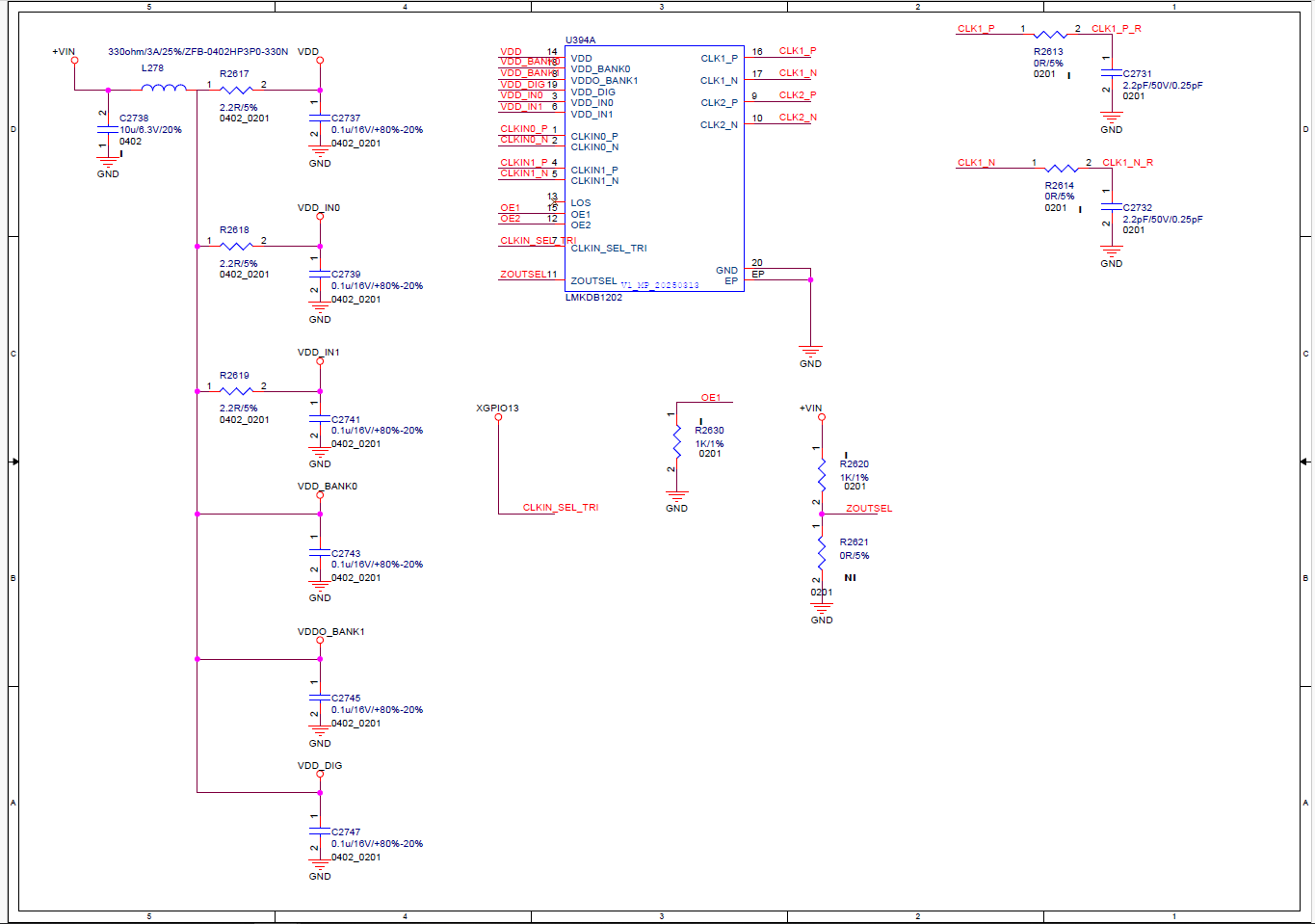

您能帮助我们进行 原理图审阅吗? 谢谢!
Jeff
    您好、Jeff、
    原理图并不完整、因为我无法看到部分网(如 OE)的布线位置、但我认为所有可见的内容看起来都很好。
    CLK_SEL 当前为高电平、这意味着 CLK1进入所有输出。
    我看到 CLKIN0进行路由、目前无法使 CLKIN0进入所有输出。
    CAP 至 GND 的用途是什么?
    如果未使用这些输出、则应为无连接。
    Vicente
    尊敬的 Vicente:
    1. 如文本中所述、OE 引脚–
      ->由于我们的输出仅生成一组 REFCLK、因此我们只拉一个 OE。
    2. CLK_SEL 将通过我们的内部 GPIO 确定为高电平(H)或低电平(L)、以允许 CLKIN0/1输出到最终输出。 (如果有任何错误、请更正我。)
    3. 该电容器接地的用途是什么?
      →μ s、如 LMKDB1202_LMKDB.pdf 中所示 Application_Circuit。
    我们仅使用 CLK 1 P/N、这是否意味着我们不需要在它上安装任何元件?
    Jeff

    这没关系。 实际上、您无需将任何内容连接到 OE 引脚即可启用输出、除非您希望动态连接、在这种情况下、您应遵循下面屏幕截图中的建议(请注意、这仅适用于 OE1/引脚15)。
    [报价 userid="472872" url="~/support/clock-timing-group/clock-and-timing/f/clock-timing-forum/1494910/lmkdb1202-schematic-review/5744224 #5744224"]CLK_SEL 将通过我们的内部 GPIO 确定为高电平(H)或低电平(L)、从而允许 CLKIN0/1输出到最终输出。 (如果有任何错误、请更正我。)
    您知道、CLK_SEL 是一个3电平选择引脚。 输入低电压会将 CLKIN0驱动到所有输出、输入中间电压会将 CLKIN0驱动到组0、将 CLKIN1驱动到组1、输入高电压会将 CLKIN1驱动到所有输出。
    由于我们仅使用 CLK 1 P/N、这是否意味着我们不需要在其上安装任何元件?

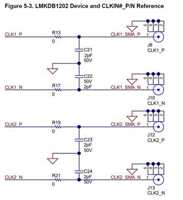

    CLK1_P/N 遵循 EVM 设计、看起来不错。 如果未使用 CLK2、则应使 CLK2_P/N 保持断开状态(无连接)。
    Michael

    对于引脚15 OE 要求、我混淆了内部电阻器、该引脚为低电平有效、数据表中提到有内部上拉电阻器。 正如我所知、如果需要将该引脚始终保持低电平、应该连接一个下拉电阻器。 但数据表还提到了可以让此引脚悬空。
    我遗漏了任何内容或数据表有误? 谢谢!
    Jeff
    尊敬的 Jeff:
    有一个内部上拉电阻器。 但是、由于 OE1已连接到 GND、因此它可以正常工作。 如果不打算使用 CLK1输出、则可以将此引脚悬空。 否则、应将其下拉。 您的原理图是正确的、可以在启动后动态更改 OE1 -但如果您不打算更改该状态、那么您仍然可以。
    Michael
    您好、Michael:
    您能否告诉我、磁珠是否必须放置在330欧姆、或者是否可以用120欧姆/2A (0402)替换?
    是否可以在输出侧使2.2 pF 保持未连接状态?
    Jeff
    尊敬的 Jeff:
    您能否告诉我、胶珠是否必须放置在330欧姆、或者是否可以替换为120欧姆/2A (0402)?
    选择磁珠时必须确保其100 MHz 处的阻抗为330 Ω。 我建议使用铁氧体磁珠而不是电阻器、因为铁氧体磁珠旨在减少电源轨之间可能发生的任何瞬态耦合。
    连接到 GND 的2.2 pF 负载主要只是减少输出摆幅、并为高频瞬态提供到 GND 的路径-如果不连接它、则应该没有问题。
    Michael

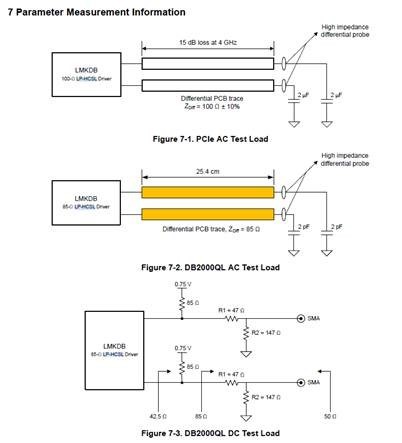

    在当前应用电路中、引脚11 Zoutsel 设置为 H (100 Ω)。
    根据数据表中的测量信息、100 Ω 与2µF 电容器配对、而85 Ω 与2pF 电容器配对。 此外、在 LMKDB1202应用电路 PDF 的 BOM 列表中、EVB 上的电容器 C21至 C24指定为2pF。 在 EVB 上、还可以选择 Zoutsel 引脚为 H (100 Ω)或 L (85 Ω)。
    但是、EVB 上的 C21至 C24仅使用2pF 电容器。 鉴于此、在什么条件下应用了数据表中提到的2µF 电容器?
    Jeff
    尊敬的 Jeff:
    数据表显示在100欧姆差分参数测量案例中使用了2 μ F 负载、但这是我们数据表中的一个拼写错误。 这两种情况下的值均为2 pF。
    2pF 负载较低、并会导致比2uF 负载更高的压摆率和驱动强度。 我建议在任一输出阻抗的情况下使用2个 pF 电容器连接到 GND。

    您好、Michael:
    还有一个问题、如果我们的常用器件是 300 Ω/0.5A/25%/QT1608RL300-LF、那么 是否可以替换330 Ω 的磁珠?
    Jeff
    尊敬的 Jeff:
    没关系。
    Michael
